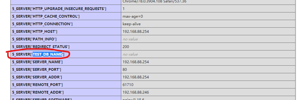

增加上面代码后,现在查看 phpinfo(); 会看到多了一个未赋值的环境变量

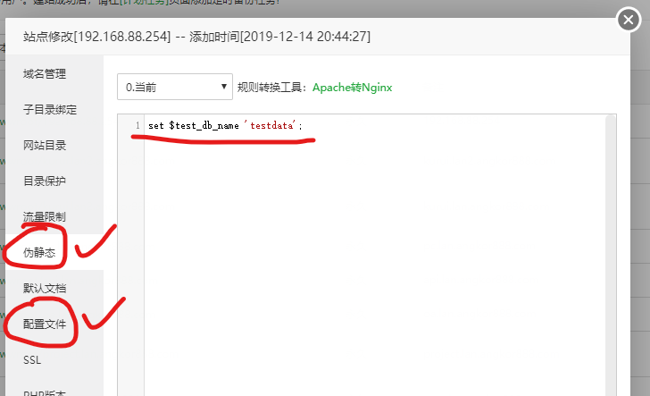

接下来,将需要对这个变量进行传递,使用 set $test_db_name 'testdata'; 写入伪静态或者配置文件中。
