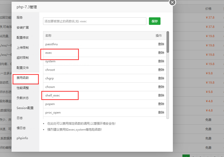

如题,请问Linux版的php7.3怎么开启shell_exec和exec 函数?

php设置---禁用函数内删除相应的函数即可,删除后注意做好防护措施。

软件商店——PHP7.3——设置——禁用函数,删除这两个函数,即可解除禁用。
