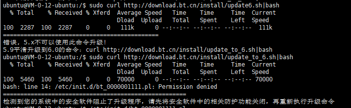

错误, 5.x不可以使用此命令升级!
5.9平滑升级到6.0的命令:
我的提示这个
发表于 2020-1-10 17:43:37 | 显示全部楼层
然后又提示bash: line 14: /etc/init.d/bt_0000001111.pl: Permission denied
检测到您的系统中的安全软件阻止了升级程序,请先将安全软件中的相关防护功能关闭,再重新执行升级命令

宝塔用户_wqujfn 发表于 2020-1-10 17:42
错误, 5.x不可以使用此命令升级!
5.9平滑升级到6.0的命令:
我的提示这个
你这个应该是原来就是5.9升级的吧,这个没问题
原来就是5.x的,不用执行此命令,应该不受影响

发表于 2020-1-10 18:00:50 | 显示全部楼层
点了更新后,就启动不了面板了。
