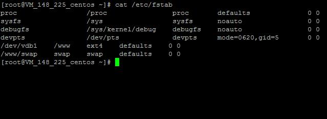

你是如何挂载磁盘的呢?
输入这条命令看看
  1. cat /etc/fstab
发表于 2017-7-5 10:20:04 | 显示全部楼层
河妖 发表于 2017-7-5 09:27
你是如何挂载磁盘的呢?
输入这条命令看看
发表于 2017-7-5 10:21:20 | 显示全部楼层
这样有问题吗?每次安装完之后一切都正常使用,但是重启服务器之后面板就再也打不开了。
