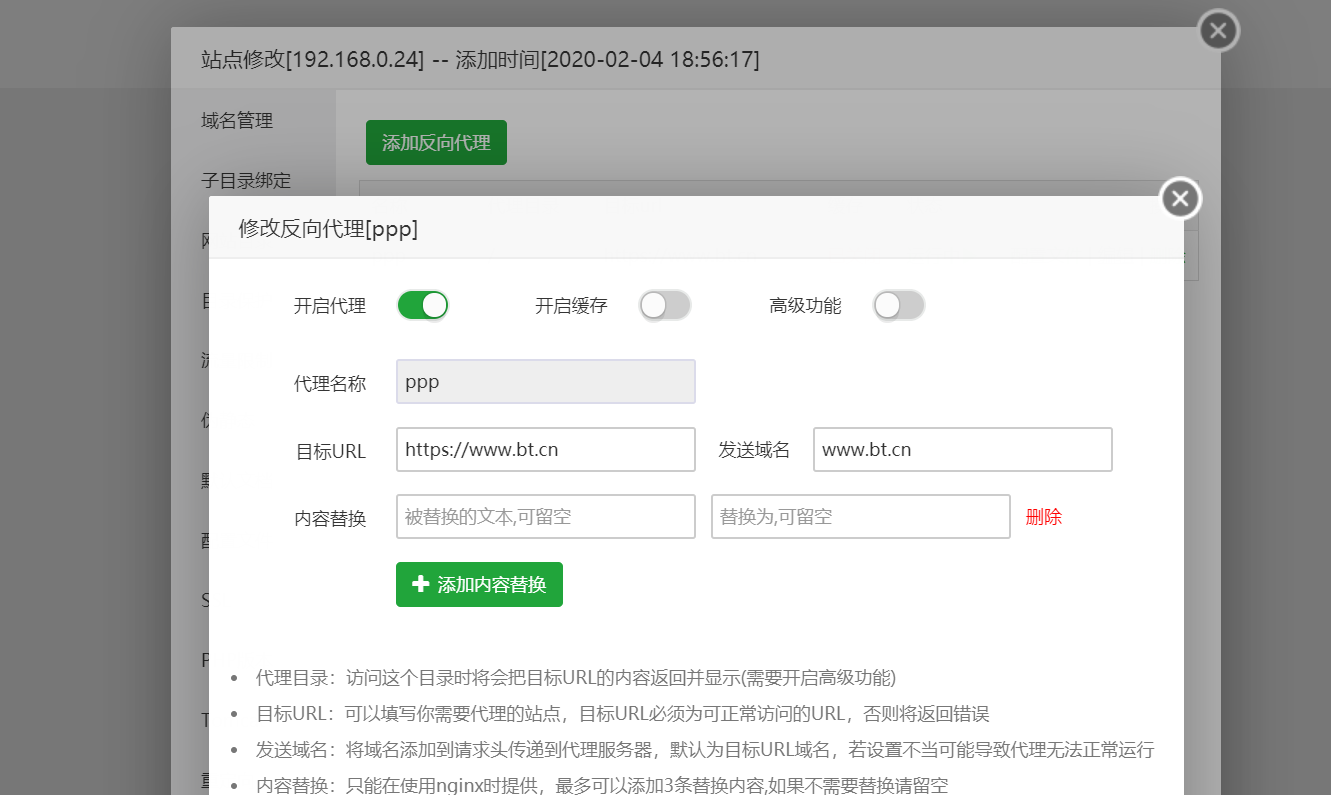

示例1:直接反向代理
访问http://192.168.0.24 显示的是https://www.bt.cn的内容

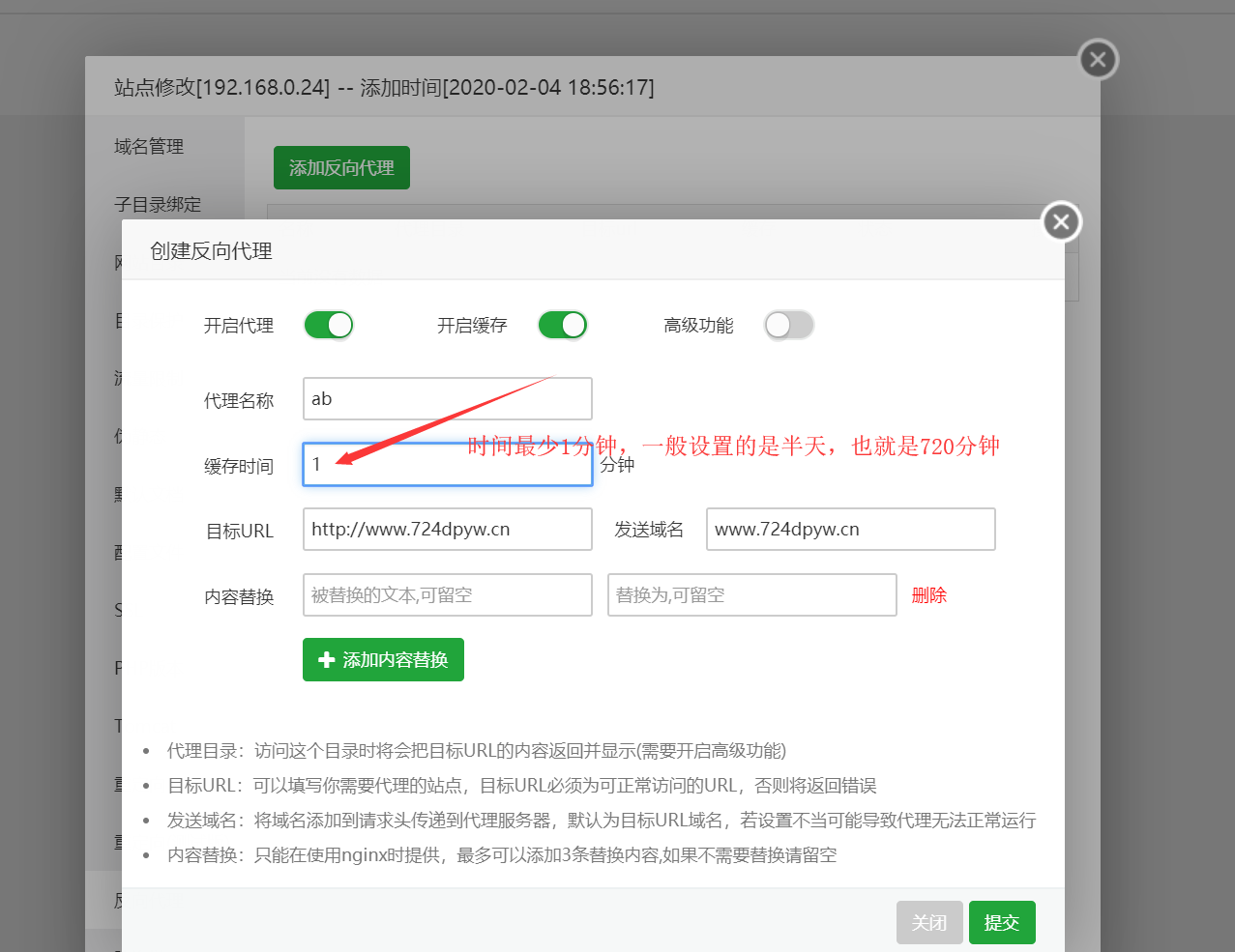

示例2:开启缓存

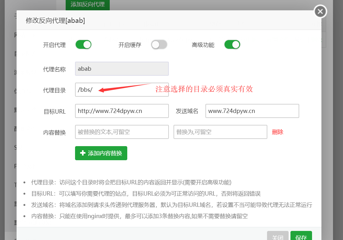

示例3:开启目录代理(注意,开启目录代理的话必须关闭全局反向代理,就是代理目录是 / 的反向代理,该功能在高级功能中)
http://192.168.0.24/bbs/ -----> https://www.724dpyw.cn/bbs/
访问http://192.168.0.24/bbs/这个url,返回的内容是https://www.724dpyw.cn/bbs/ 这个url下面的内容

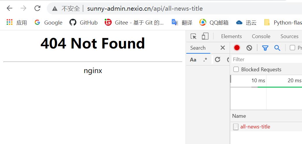

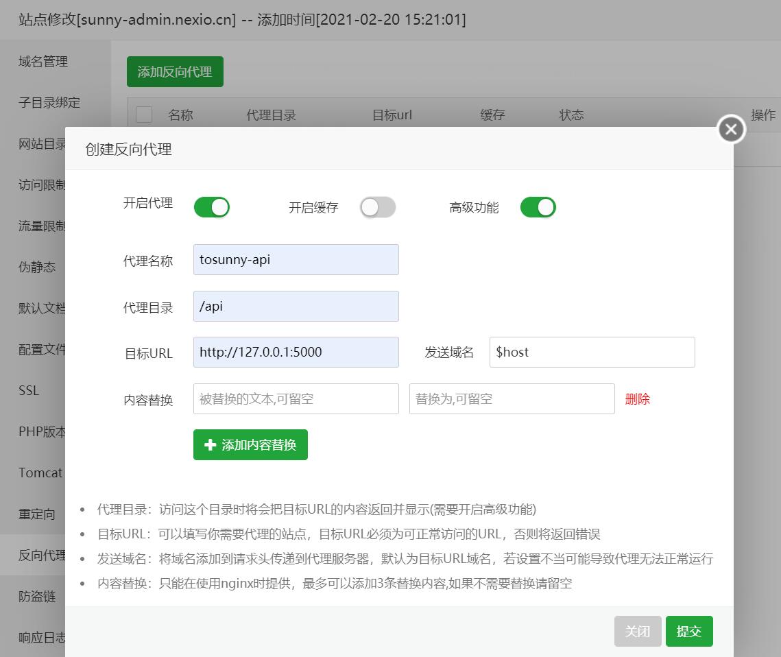

这是前端站点的反向代理配置
是这样的,我先用python项目管理器,在宝塔面板中新建了一个python项目并映射到http://sunny-api.nexio.cn/

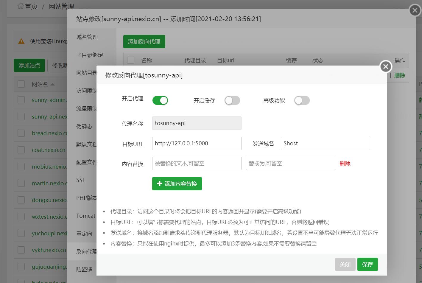

这是python项目的映射站点显示的反向代理,这时候访问http://sunny-api.nexio.cn/all-news-title 得到正常请求
下面是前端页面http://sunny-admin.nexio.cn/站点的设置

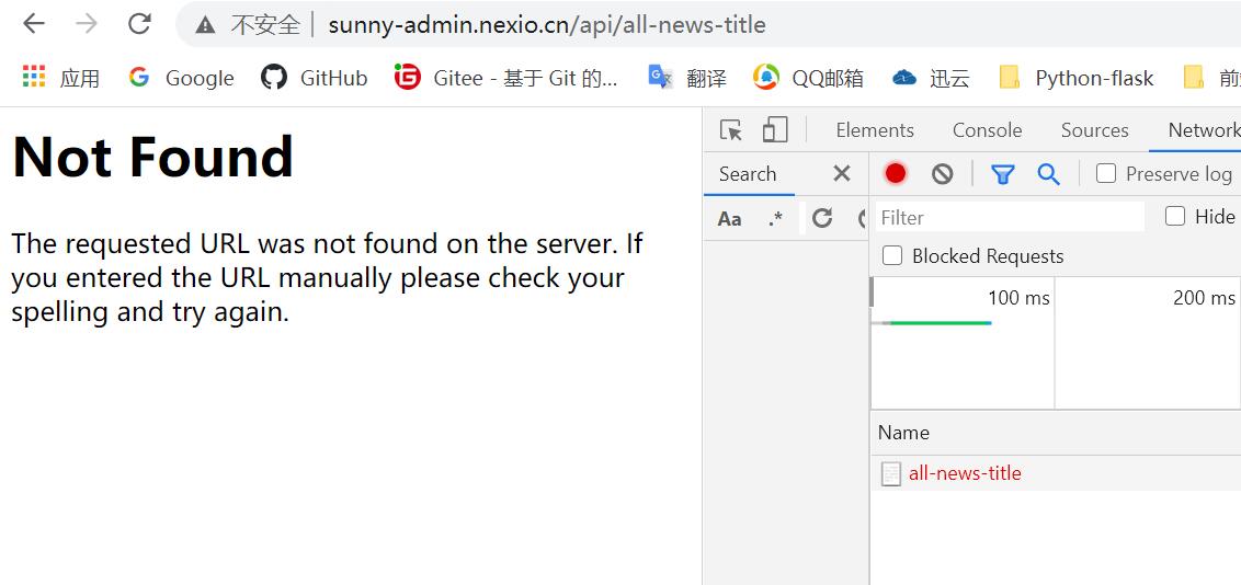

开启代理前访问http://sunny-admin.nexio.cn/api/all-news-title
↑ 得到的是nginx报的404
如下开启代理后
得到flask框架返回的404(也就是说代理指向了5000端口但是没有指向正确的url)
很疑惑这是为什么,谢谢大哥。
发表于 2021-2-20 15:40:35 | 显示全部楼层
我的宝塔版本之前是6.9 但是升级到了7.5.1也一样不行
发表于 2021-2-20 15:41:31 | 显示全部楼层
宝塔用户_qyxsre 发表于 2021-2-20 15:37
可是这样配置仍然不生效,大炮哥能帮忙看一下嘛。
这是前端站点的反向代理配置

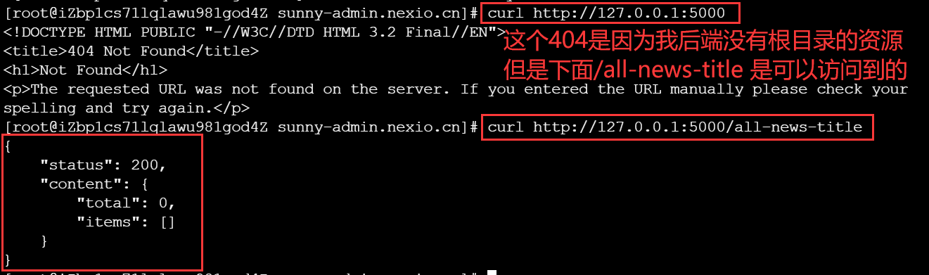

你的http://127.0.0.1:5000 在本机能访问到吗?
发表于 2021-2-20 15:48:54 | 显示全部楼层
_D8H9T5$DCRHXUS~I%AV1{X.png 是可以访问的

发表于 2021-2-20 16:28:26 | 显示全部楼层
宝塔用户_qyxsre 发表于 2021-2-20 16:16
你好,麻烦帮忙看下哈 谢谢
你修改下目标url,带上后面的 /all-xxx
发表于 2021-2-20 16:56:23 | 显示全部楼层

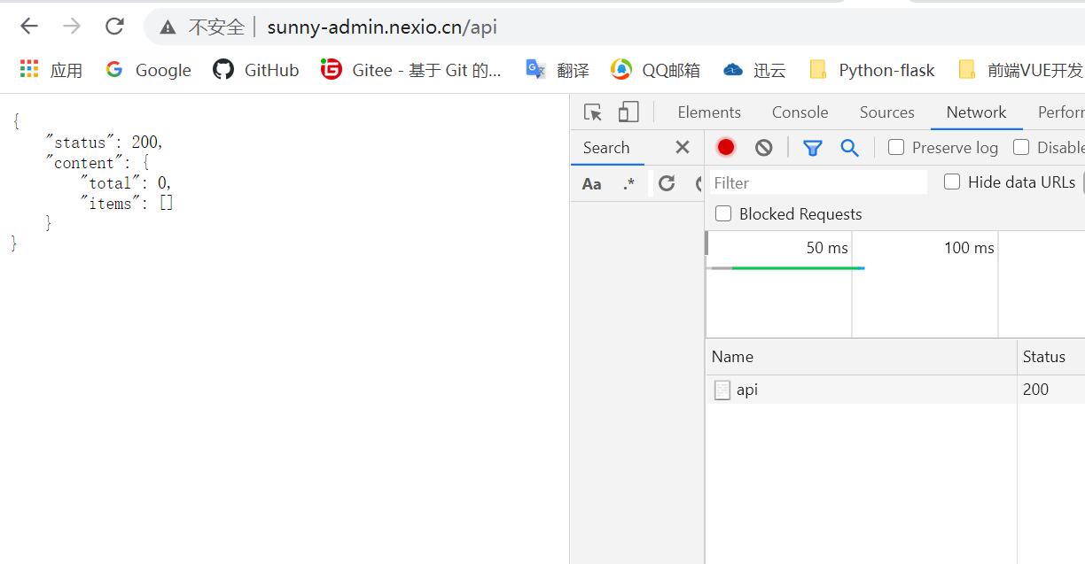

啊哈 把目标url改成了http://127.0.0.1:5000/all-news-title 通过 http://sunny-admin.nexio.cn/api访问到了/all-news-title的内容。但是,平级的站点下面仍有其他的内容(目前相当于代理了一个子目录)。

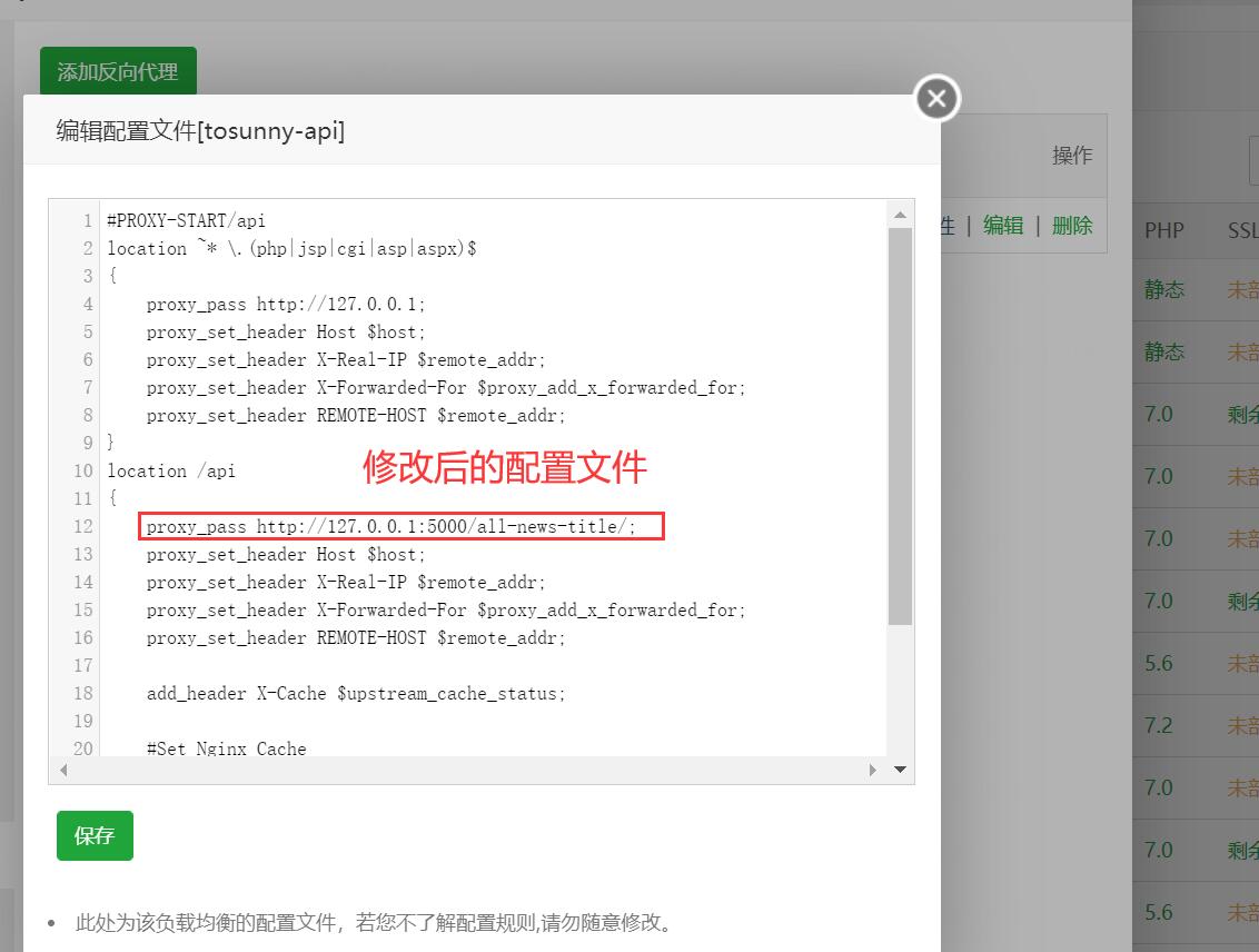

----------------------------------我排查出来了,大概算是一个bug,我复现如下。
按大炮哥的建议修改如下
此时的配置文件如下
此时的访问情况如下图,访问/api 直接指向了:5000/all-news-title,虽然不符合要求但问题渐渐明晰。

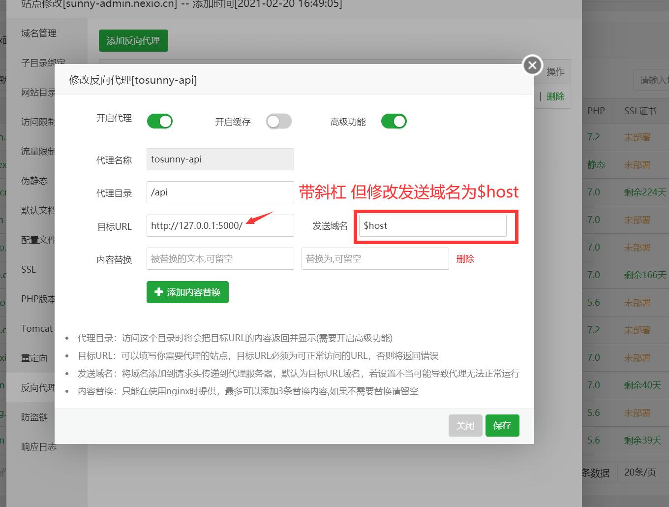

手动修改配置文件如下(这里如果通过 “把目标url”改成127.0.0.1:5000,进行修改的话 proxy_pass 是127.0.0.1:5000 不带最后那个斜杠“/” 使得flask无法识别地址)
再去访问
成功通过/api/all-news-title 访问到:5000/all-news-title,那么到此感谢大炮哥耐心解答问题解决。

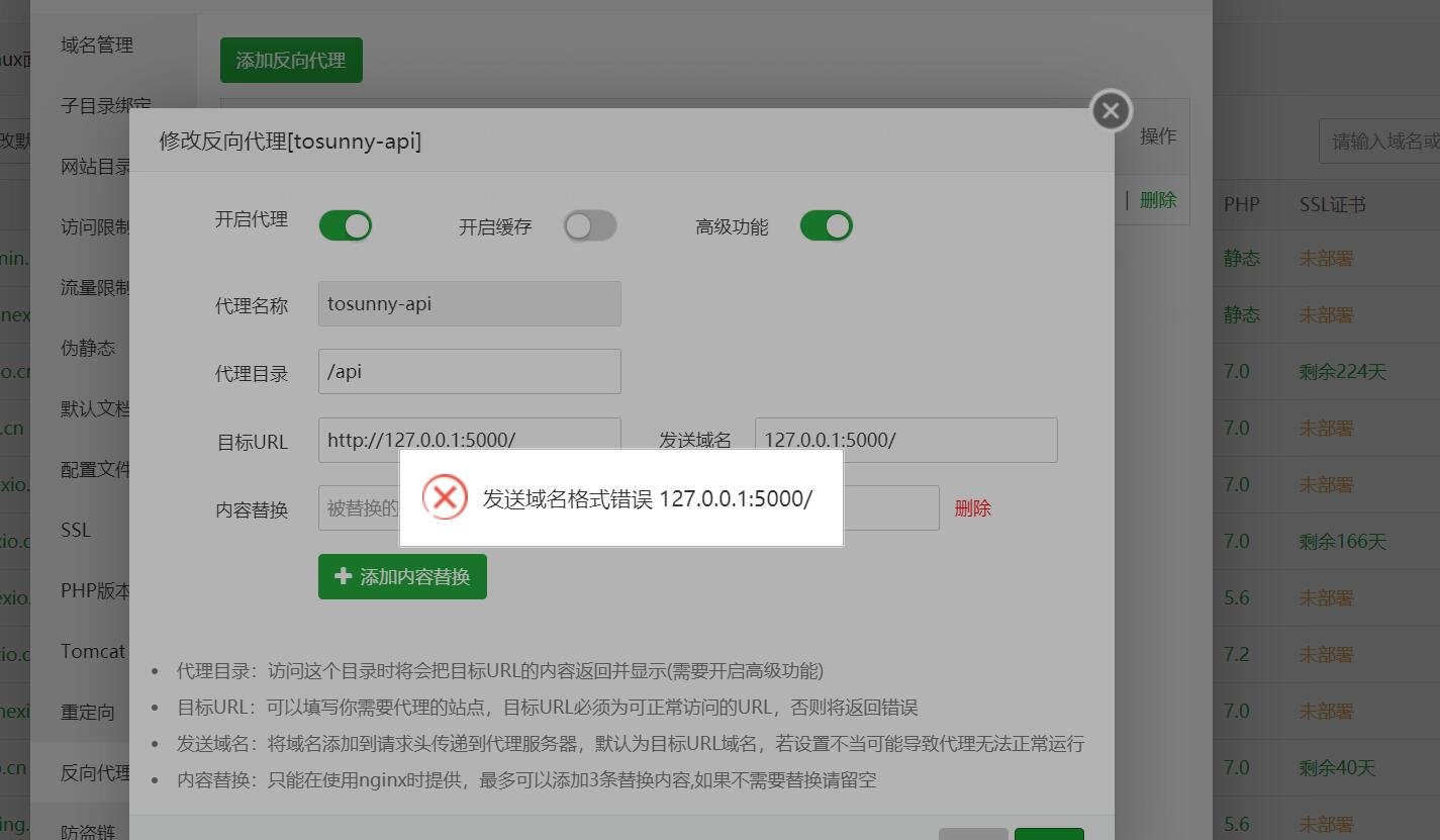

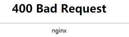

但是,显然 这个问题的本质是带不带斜杠,我一想,那直接设置目标url为“http://127.0.0.1:5000/” 不就好了,但是!
宝塔的反向代理面板返回了“发送域名格式错误”,我再次尝试,把发送域名改回原本目标url为“http://127.0.0.1:5000/” 时显示的$host。
同样访问成功。
那么这应该是宝塔面板前端的一个自动填写input的bug,给ip:port加上“/”时,“发送域名”就自动变成了“ip:port/”,导致格式错误,实际上应该仍然是“$host”。
谢谢大炮哥的耐心解答。
