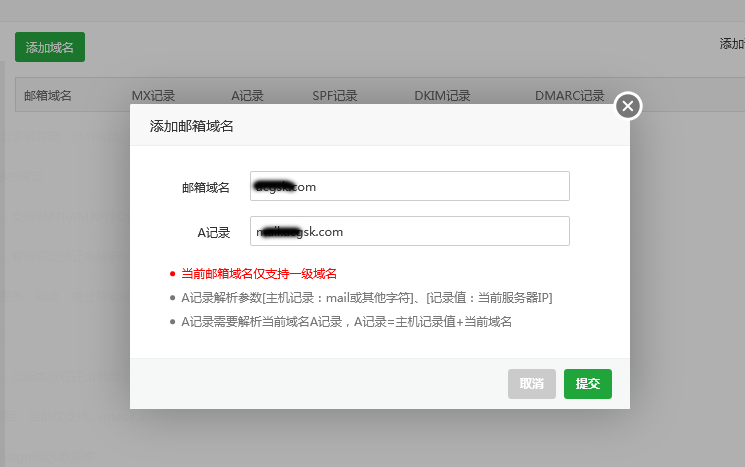

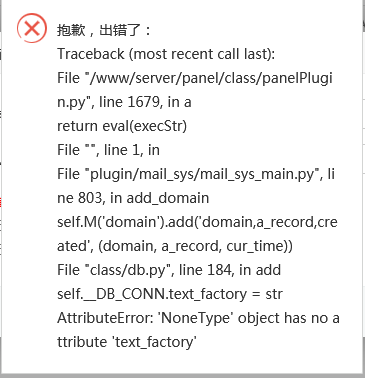

在商城里安装好后 解析域名 始终无法添加!!
用不了!!!
把程序卸载重新安装了好几次也是这样!??
找了教程似乎界面跟我的不太一样!!
请求高手指点 是不是 邮局现在是测试中??

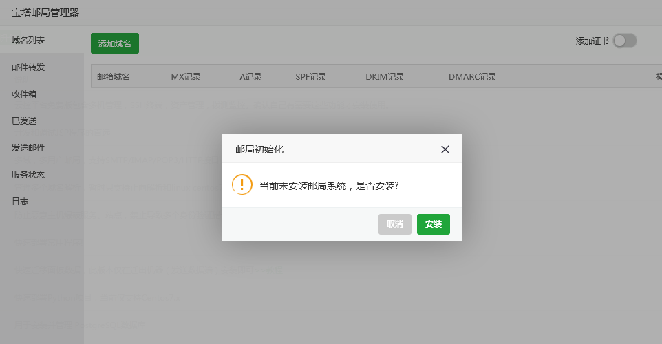

再一个!我明明安装好了  点设置的时候总是跳出 检测是否安装!!
每次都跳出!!!

25端口是已经开发了吗?25端口不开放是安装不上的
发表于 2020-2-10 14:49:21 | 显示全部楼层
如何测试 25端口开放 我的是VPS
发表于 2020-2-10 14:57:02 | 显示全部楼层
我在面板里开启了 25端口!
发表于 2020-2-10 15:01:43 | 显示全部楼层
宝塔用户_fcypiw 发表于 2020-2-10 14:57
我在面板里开启了 25端口!
有服务器安全组吗?如服务器是阿里云、腾讯云的话需要再安全组放行,同时25端口一般都是禁用的,这个建议咨询服务器运营商。
