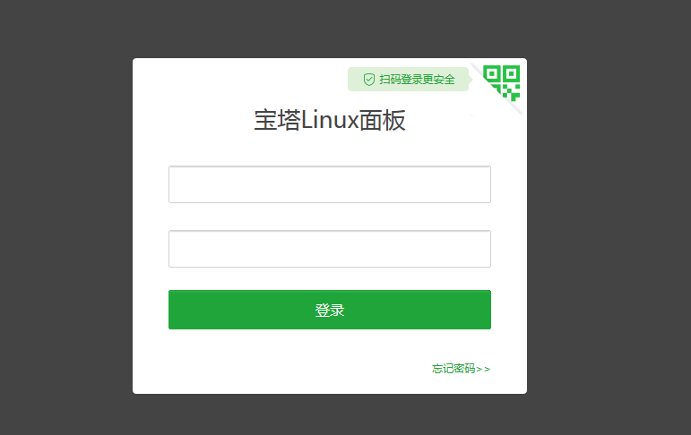

备案还没最终完成影响吗?
用户名和密码应该都没问题,安装完后输入bt,14,显示的用户名和密码
安全组里面的端口能开的都开了,8888/888/80/443/20/21还有其他能用到的端口全打开了
但是在下面这个界面上输入用户名和密码怎么都进不去。
登录界面
登录界面

更换其他浏览器在访问试试
发表于 2020-2-11 11:39:42 | 显示全部楼层
谢花郎 发表于 2020-2-11 09:56
更换其他浏览器在访问试试
换了个遨游浏览器,说用户名或密码错误,问题是我在阿里云那端输入bt,14,用户名密码是对的。

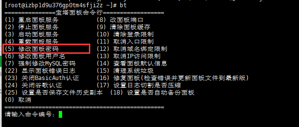

提示密码错误的话,ssh内执行bt 5修改一下面板密码。
修改密码后,输入bt,14,密码还是更改之前的,好像改不了。

装了之后一 ...
修改面板密码后用你修改的密码登陆,不要用bt 14显示的密码去登陆。
发表于 2020-2-11 12:42:33 | 显示全部楼层
进去了,非常非常感谢,宝塔棒棒的
