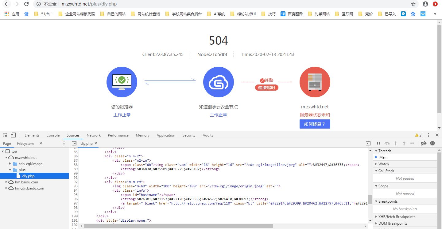

暂时已经排除了解析问题,无论是云加速我去排除,还是域名重新解析一次,都无法解决的问题。
求助!求助

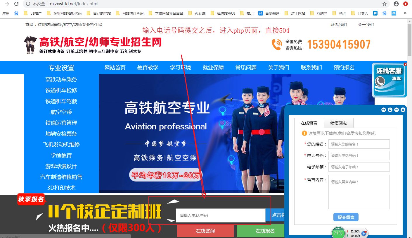

输入号码提交——》进入diy.php  直接就出现了504页面!!
真的求助了,明明文件是有的,就是跑不过去这个PHP文件。

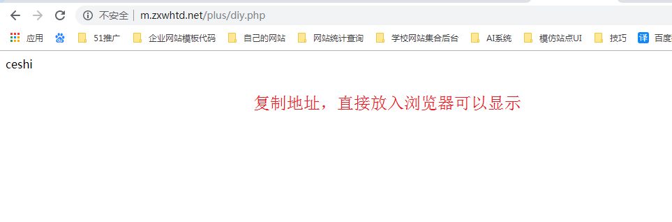

http://m.zxwhtd.net/plus/diy.php   如果这里直接打开,就是正常的有返回值。

发表于 2020-2-14 10:27:10 | 显示全部楼层
看你的截图是你的知道创宇连接你的服务器的网络超时,检查下回源吧
