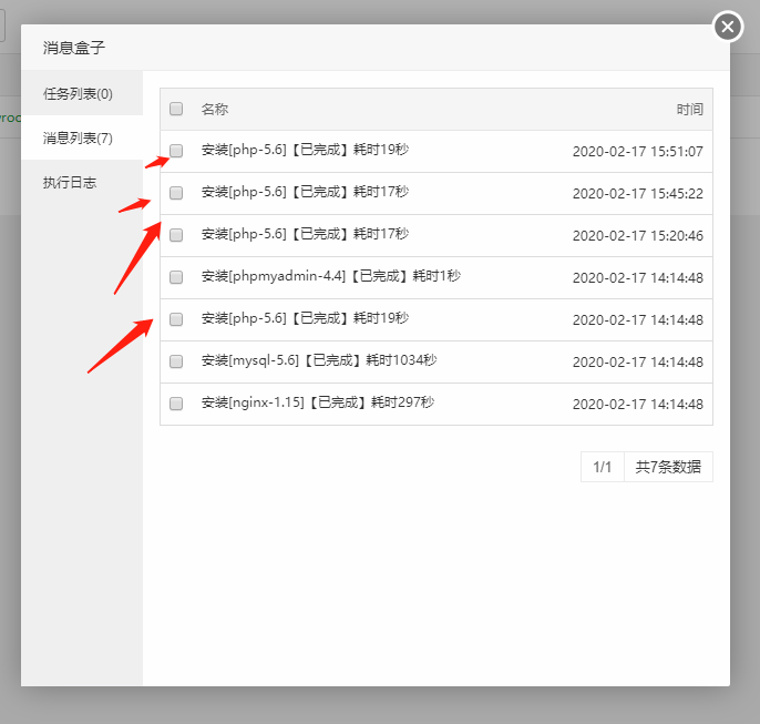

ubuntu的linux系统,把宝塔卸载重装了,然后 nginx和mysql5.6都正常安装运行, php5.6提示安装成功,但实际上却是失败的,

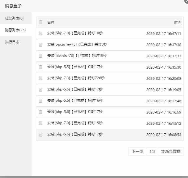

发表于 2020-2-17 16:51:21 | 显示全部楼层
显示的等待执行,都不行,只有7.3装上了,但是我的网站只能跑5.6,最高7.0,

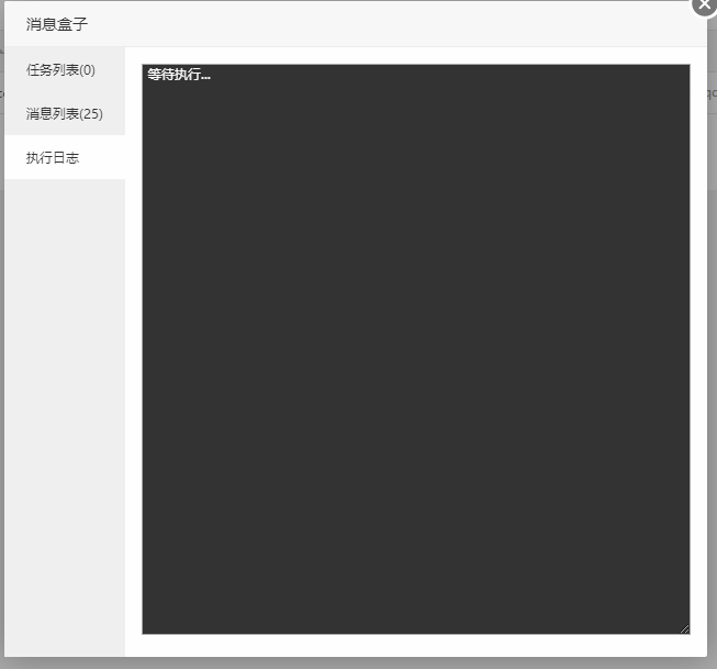

发表于 2020-2-17 17:02:00 | 显示全部楼层
如图,截取到一部分
发表于 2020-2-17 17:12:24 | 显示全部楼层
hellocrab 发表于 2020-2-17 17:02
如图,截取到一部分
等执行完后再截图
发表于 2020-2-17 17:37:02 | 显示全部楼层
完了就剩下一句  等待执行了
发表于 2020-2-17 17:39:06 | 显示全部楼层
就剩下一句 等待执行?
