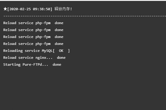

发表于 2020-2-25 09:40:24 | 显示全部楼层
ziyue 发表于 2020-2-25 09:37
bash /www/server/panel/script/rememory.sh
这个里面没有rides
你这个执行完就是截图下面的
