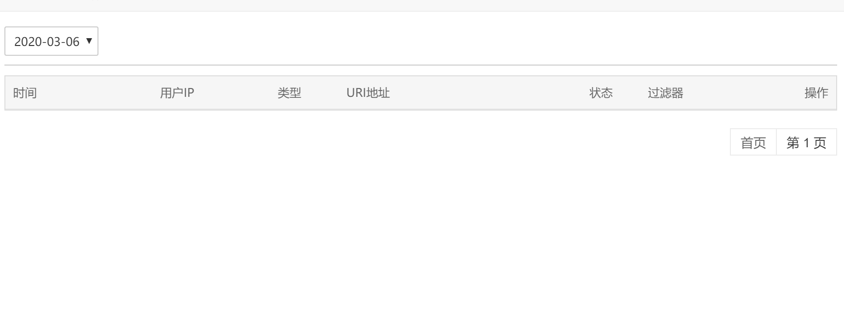

而当我加入规则:/ok/index.php 时
防火墙是防住了/abc/ok/index.php, 这个没错
但日志里没有显示,因为日志把/abc/ok/index.php也当成白名单给过虑了。

是的,我上面没说清楚,我是加了^的。
我url白名单加了^/ok/index.php
防火墙还是拦住了/abc/ok/index.php
但日志记录里却把/abc/ok/index.php 给放过去了,没显示。

首页里-POST渗透是有看到拦截数据增加的,
但日志设置里,打开是看不到记录的。
