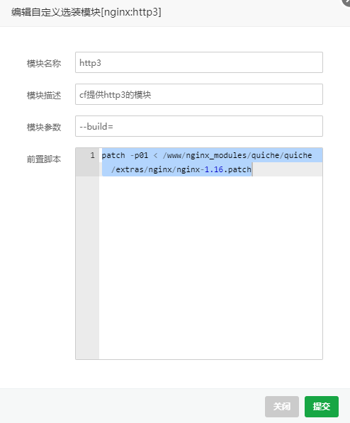

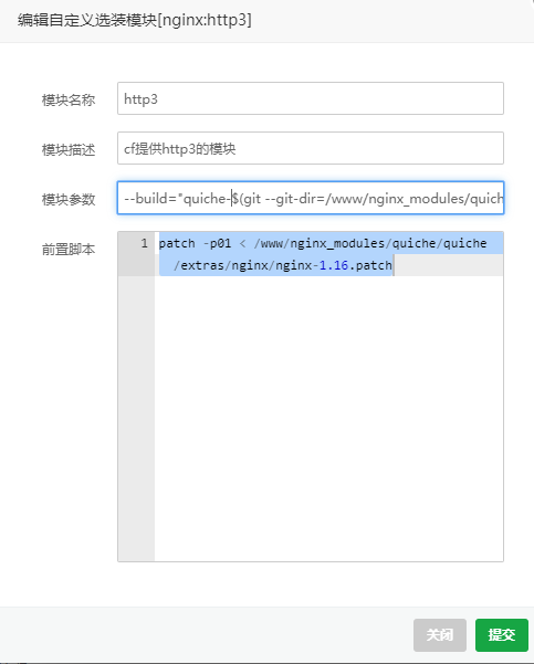

编译的参数中双引号后面的所有字符串会被去掉。看下面图
保存后

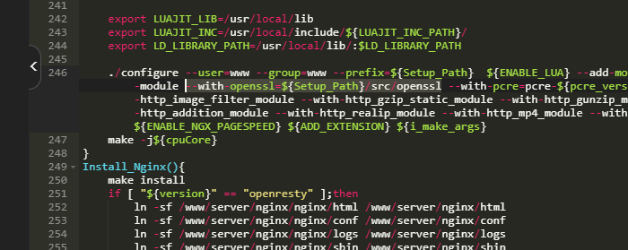

然后编译过程中无法覆盖原有模块,例如:
会和脚本nginx.sh内冲突
冲突的结果就是编译失败了。
目前我还是手动执行nginx.sh编译了,还是希望宝塔能兼容一下,宝塔真的帮我省下非常多的时间。
如果和我编译一样模块的朋友碰到这种情况的朋友可以参考下面解决办法!
  1. --build="quiche-$(git --git-dir=/www/nginx_modules/quiche/.git rev-parse --short HEAD)"
这个只是在编译完nginx后查看nginx版本显示quiche版本而已。可以不要的,去掉即可。

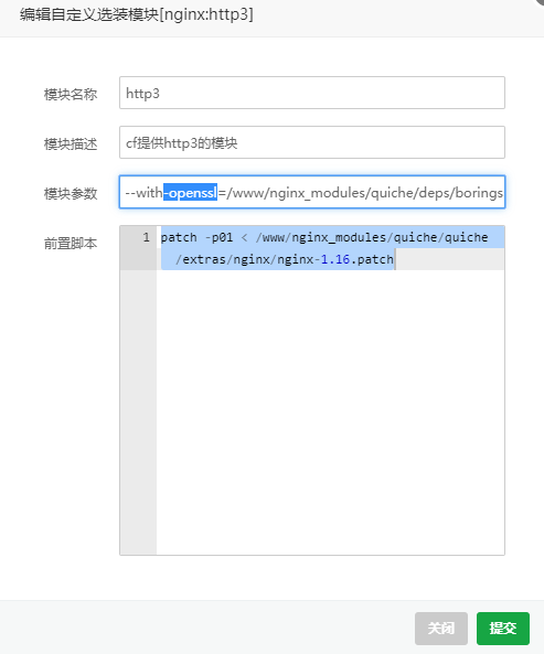

  1. --with-openssl=/www/nginx_modules/quiche/deps/boringssl
因为和原有的 --with-openssl=${Setup_Path}/src/openssl 冲突了,所以删去/www/server/panel/install/nginx.sh脚本里246行里的 --with-openssl=${Setup_Path}/src/openssl 即可,不知道哪里可以看截图。
