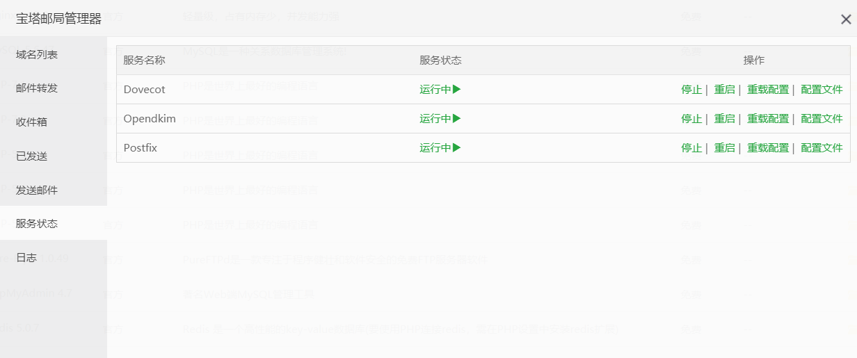

此时,宝塔邮局中三个服务启动正常。【见图】

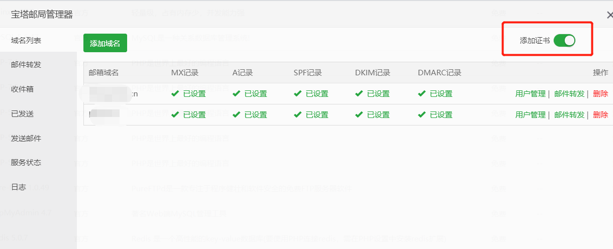

(3)申请mail.mydomain.com的SSL证书。然后填写到宝塔邮局中的SSL中。显示SSL打开正常。【见图】
再次测试,FOXMAIL上使用465端口发信,总是提示错误信息“服务器不支持ssl,请检查服务器配置, errorCode: 1”
请指教,还要修改哪里的源码?
