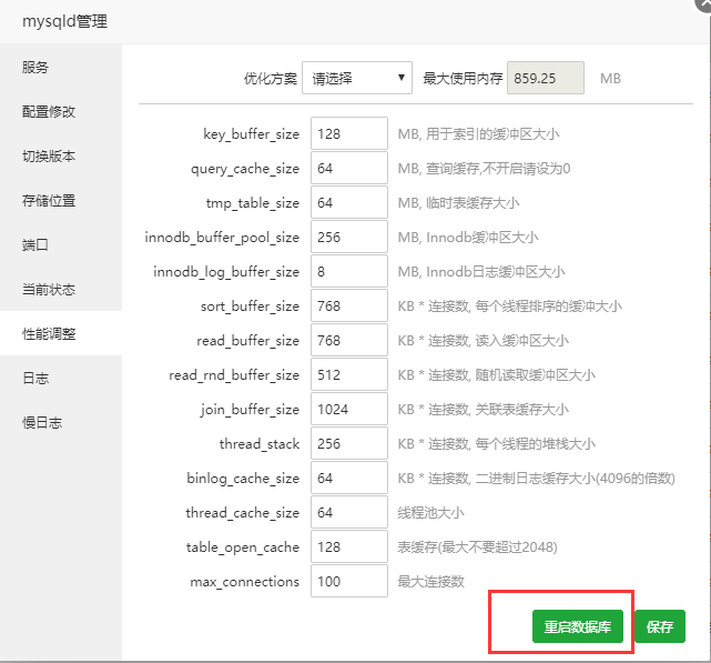

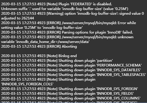

在宝塔面板mysqld管理里操作了性能调整选项,然后发现Mysql怎么都启动不了了。

截图看看innodb_log_buffer_size这个参数设置是多少
建议设置8-16M左右

不行,性能调整里全是0,配置刷新下就恢复全0了,保存不了。

设置保存之后需要重启MySQL才能生效的

可能是我没说清楚吧。我调整后点击保存,再点击重启。然后发现MySQL怎么也启动不了,出现那个错误。然后再进到这个界面里面全部都是0,怎么调都是0,怎么重启都不行。

修复一下面板再试试,或者自己手动再my.cnf配置内修改
/etc/my.cnf

修复面板跟MySQL无关,面板是面板服务,MySQL是MySQL服务。
两者没有互相干扰。停电导致的MySQL无法启动的问题,自己做好数据被损坏的心理准备
自行通过MySQL的日志进行一个排查
