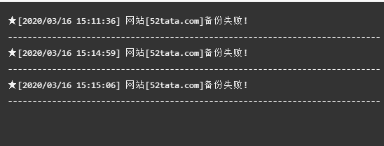

之前一直运行的挺好,从5天前开始就备份失败,然后我删除了原来的备份网站计划任务,重新添加了一个备份网站计划任务,点击执行,日志里还是显示备份失败,请问是什么原因?从哪里查看具体原因是为何

谢花郎 发表于 2020-3-16 15:22
有具体截图吗?麻烦贴一下截图看看
其实截图就是只显示个备份失败

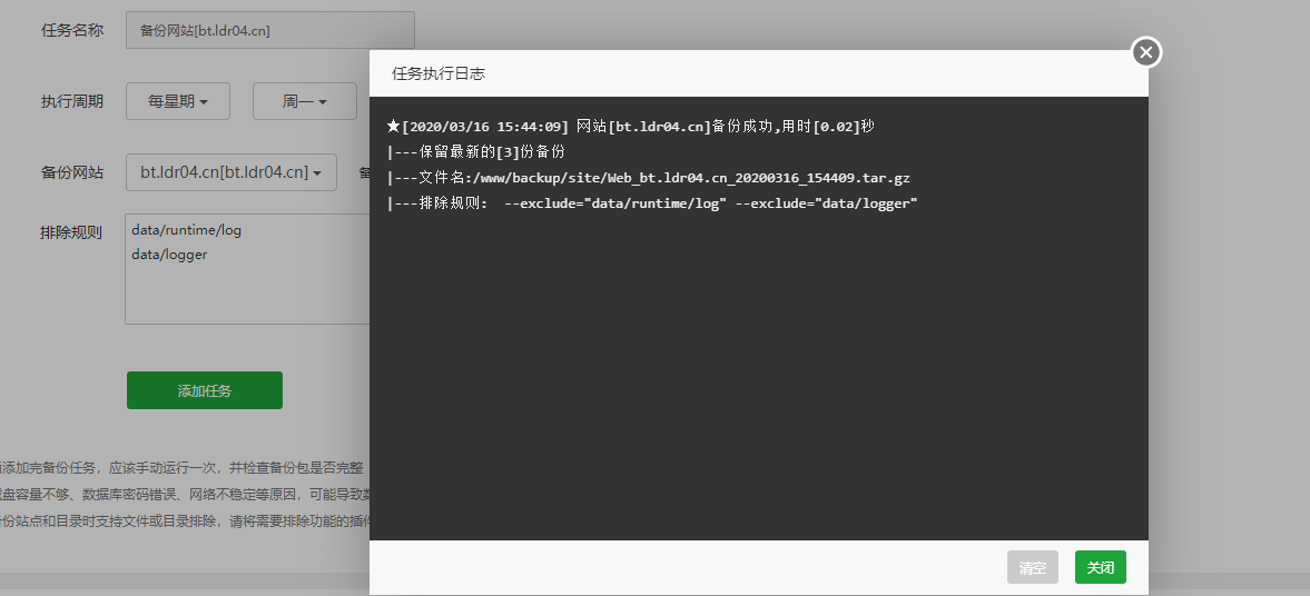

发表于 2020-3-16 15:45:48 | 显示全部楼层
您好,这边按照您的目录测试可以排除并能正常备份的。方便的话私信发一下面板登录信息,私信完后回复一下,帮您看看。

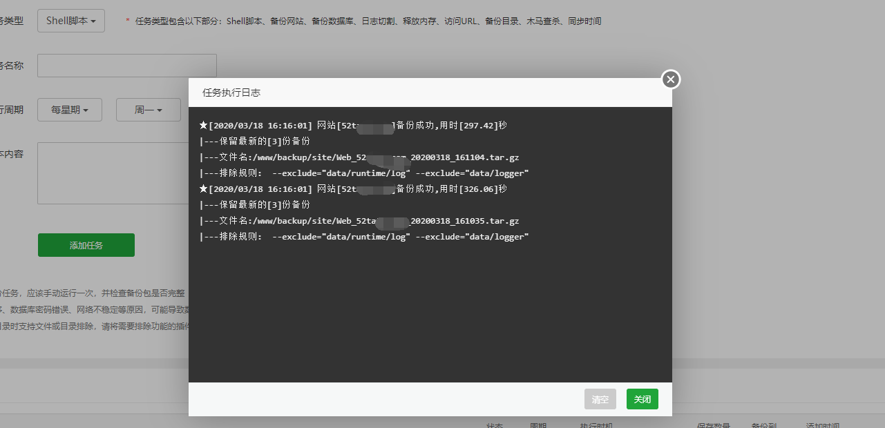

发表于 2020-3-18 14:51:19 | 显示全部楼层
谢花郎 发表于 2020-3-16 15:45
您好,这边按照您的目录测试可以排除并能正常备份的。方便的话私信发一下面板登录信息,私信完后回复一下 ...
你好,我现在私信你,麻烦帮忙看下为何加了排除规则就无法备份网站
发表于 2020-3-18 16:18:21 | 显示全部楼层
可以了,修复了面板之后正常了。
