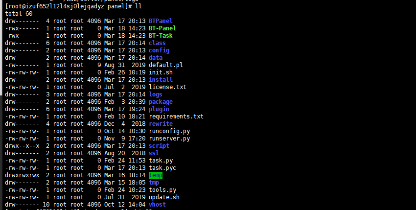

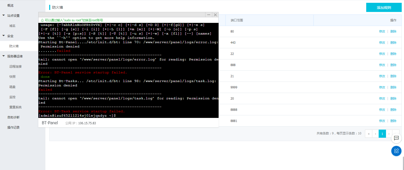

然后执行了 宝塔启动指令 /etc/init.d/bt start   然后返回的图片如下,该怎么样解决?

免费防火墙是不会出现这个问题,你这些目录全是权限拒绝了。
私信发一下面板和ssh登录信息,私信完回复一下,帮您看看。

您好,可以了,查看/www/server/panel/目录下的面板文件没有写入,重新执行面板安装命令后修复正常,不知道你之前有过什么操作。记得修改一下面板密码,重新覆盖面板文件会重置面板密码的
