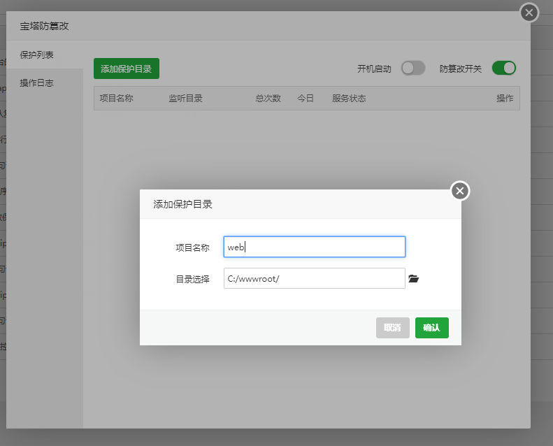

1、添加保护目录(添加后默认保护目录下所有受保护的文件)

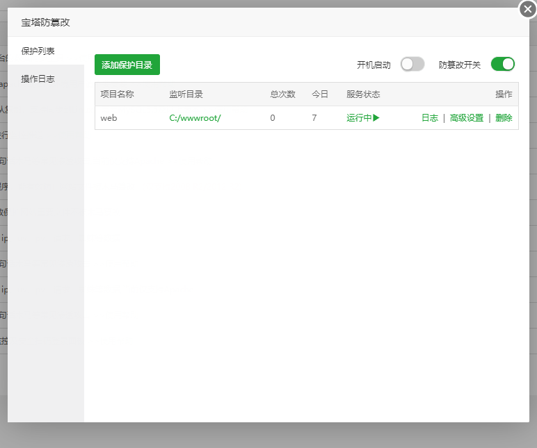

2、查看项目列表
    开机启动:默认关闭,且修改任意配置后关闭,需先开启防篡改开关确认无误后方可设置开机启动

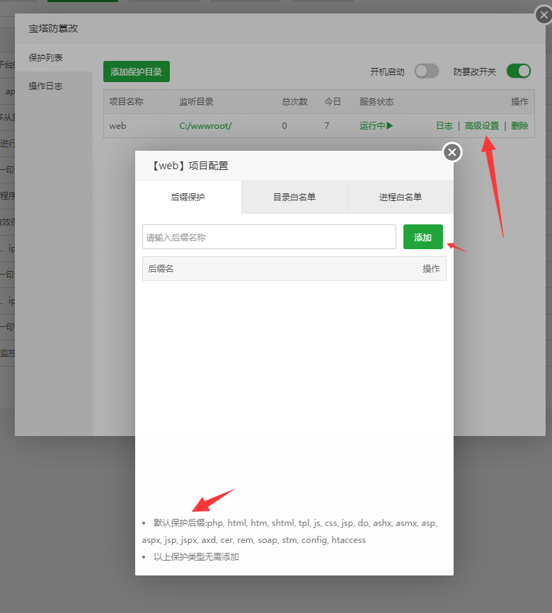

    默认保护后缀:php, html, htm, shtml, tpl, js, css, jsp, do, ashx, asmx, asp, aspx, jsp, jspx, axd, cer, rem, soap, stm, config, htaccess
    其他后缀则不进行保护(如下图)
4、添加自定义保护后缀,目录白名单,和进程白名单

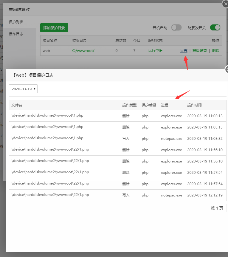

5、查看拦截日志
    如果发现目录和某个进程不需拦截,可参照第四步设置进程白名单和目录白名单
