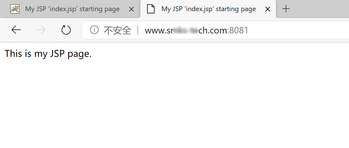

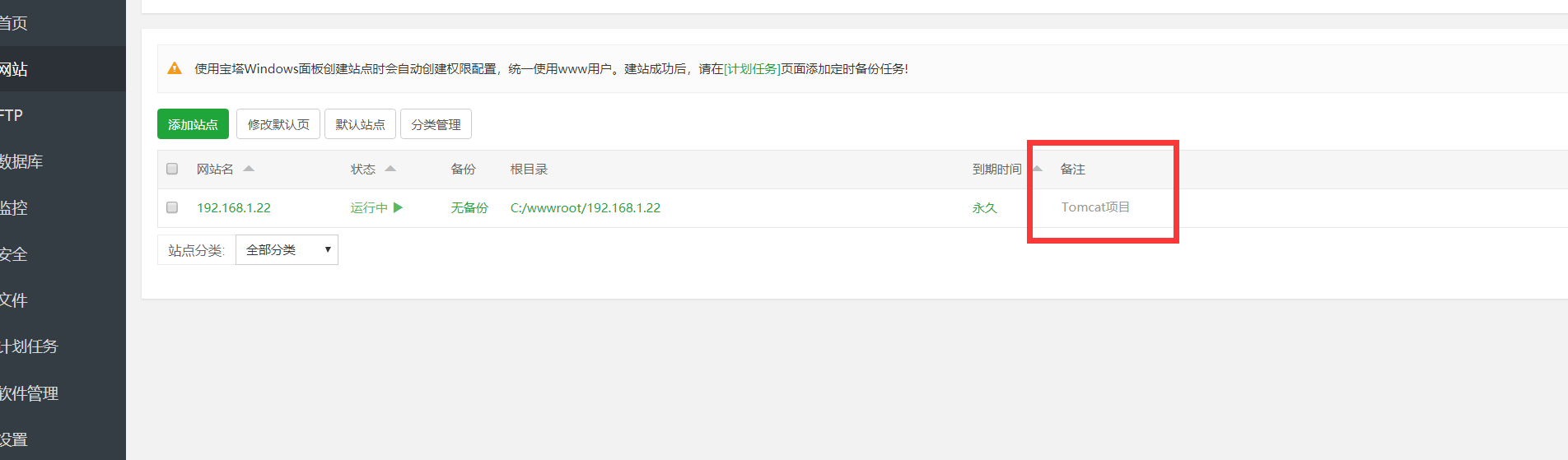

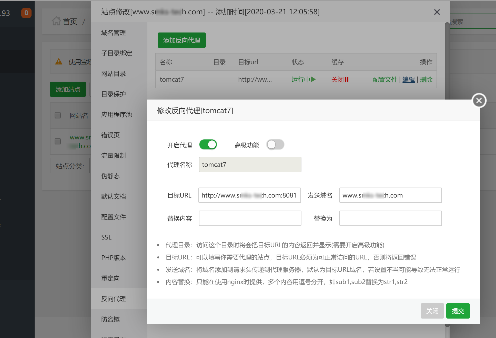

安装了宝塔最新版后,装好了nginx、tomcat7后,域名解析到了ip地址,tomcat使用的是8081端口,通过域名加端口号是可以访问的,但使用nginx反向代理,一直不成功,必须带端口号,请问是什么原因?
我具体操作如下:
0.安装了nginx+java项目管理器+jdk1.7+tomcat7

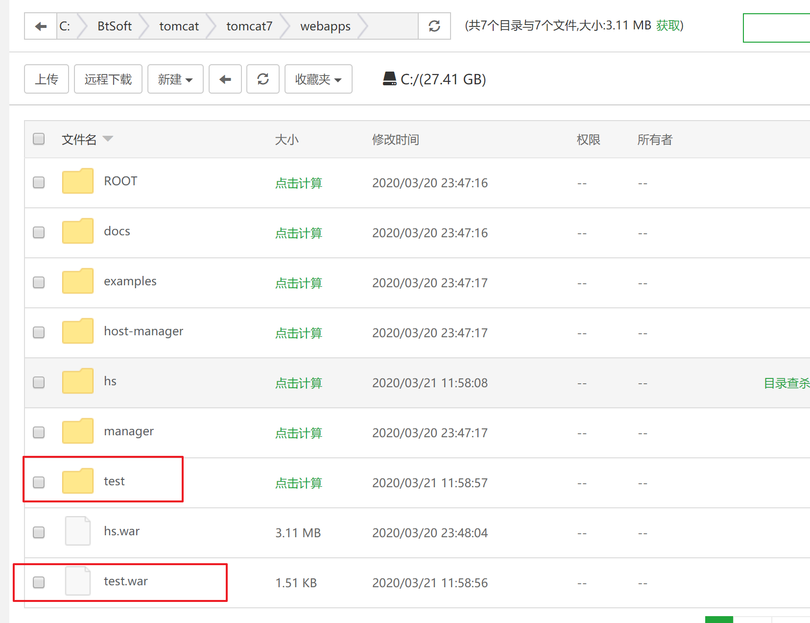

1.tomcat的webapps目录下上传war包,然后自动解压了

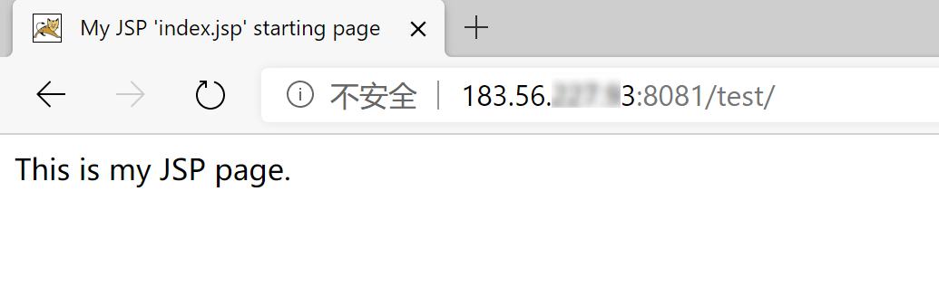

通过ip+端口号+项目号确定能访问
2.然后在java项目管理器下添加项目
通过域名+端口号也是可以访问的

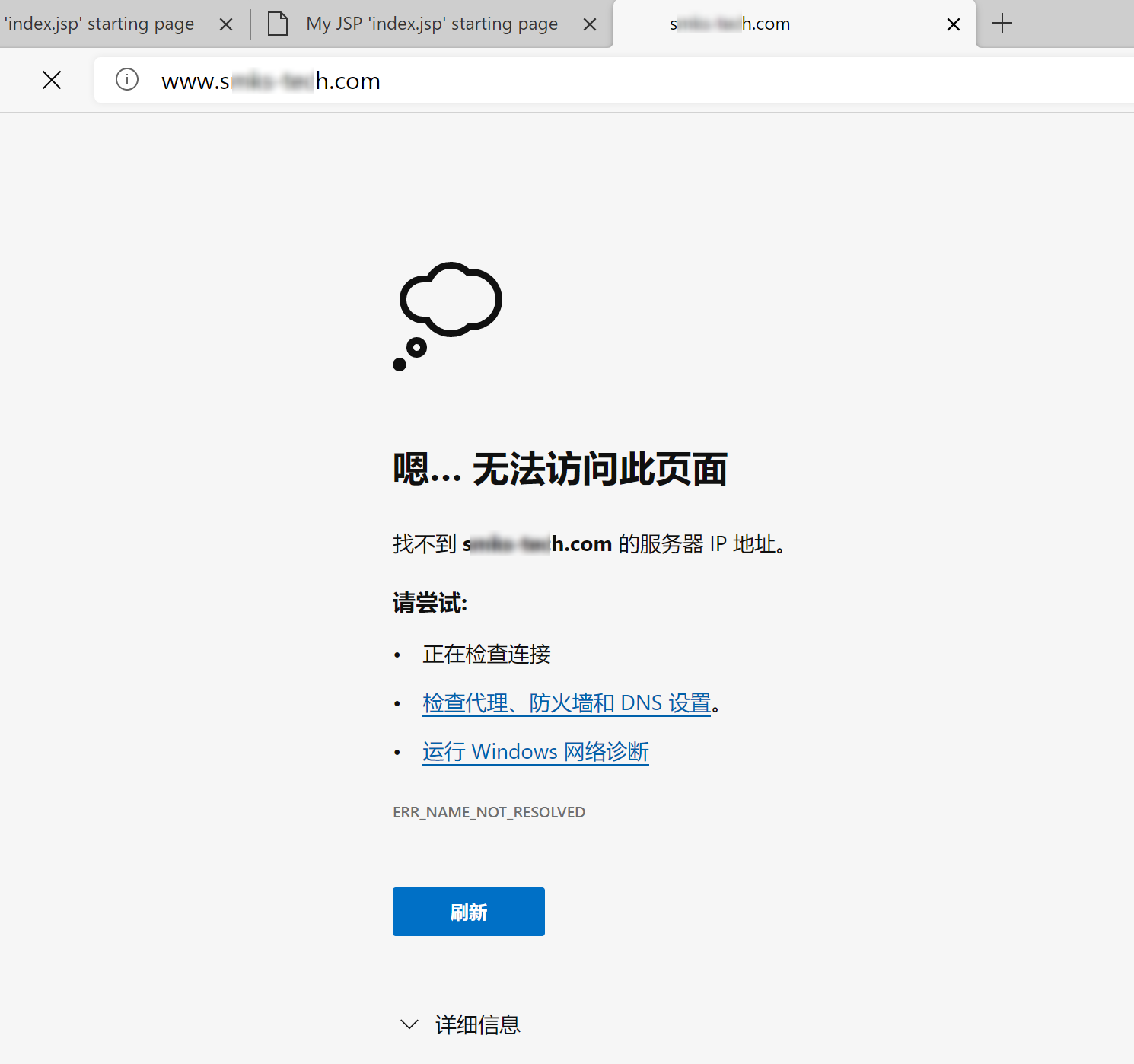

3.但是去掉端口后就不能访问了

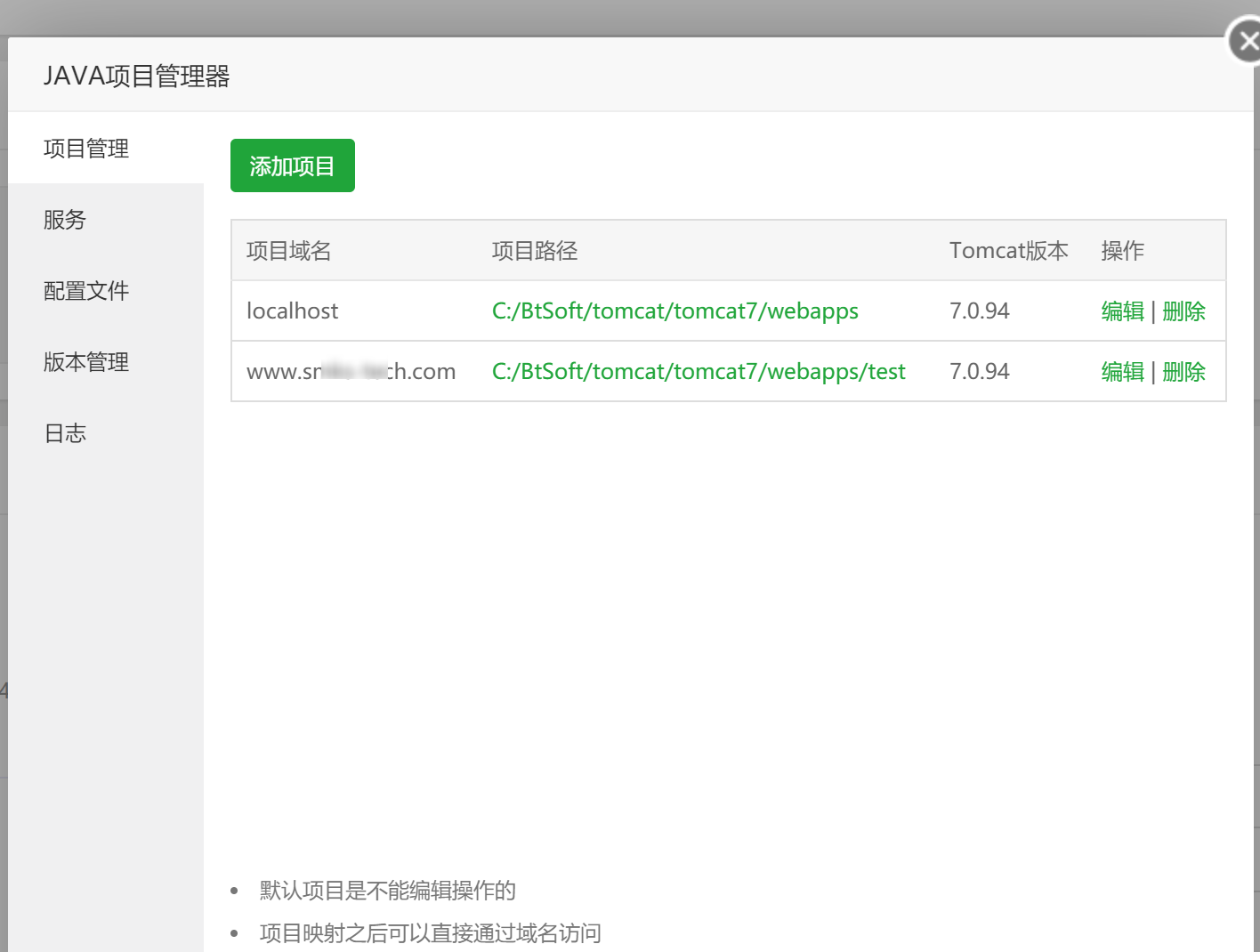

网站的反向代理如下:
请问各位大神,请问是什么原因呢?弄了好久都不成功
发表于 2020-3-21 15:43:36 | 显示全部楼层
win下部署java项目管理项目,不用手动添加反向代理就可以了,直接在项目管理器中部署,会直接映射到站点那里的

大神,我就是按照上面的做法做的,确实是不行呢,必须域名带上端口号才能访问,能帮忙看看什么原因吗?谢谢了

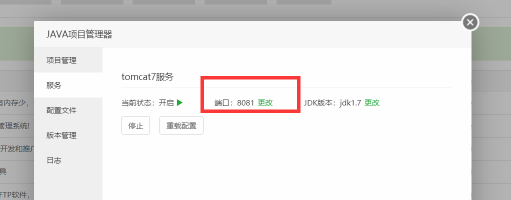

最后一张图那个端口要修改吗
发表于 2020-5-24 10:28:08 | 显示全部楼层
宝塔用户_pmqlvg 发表于 2020-5-23 17:48
最后一张图那个端口要修改吗
不用改的,因为是使用的映射方式,就是反向代理的方式,从80 端口代理到你的tomcat端口。
