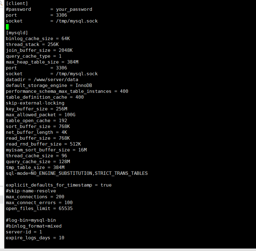

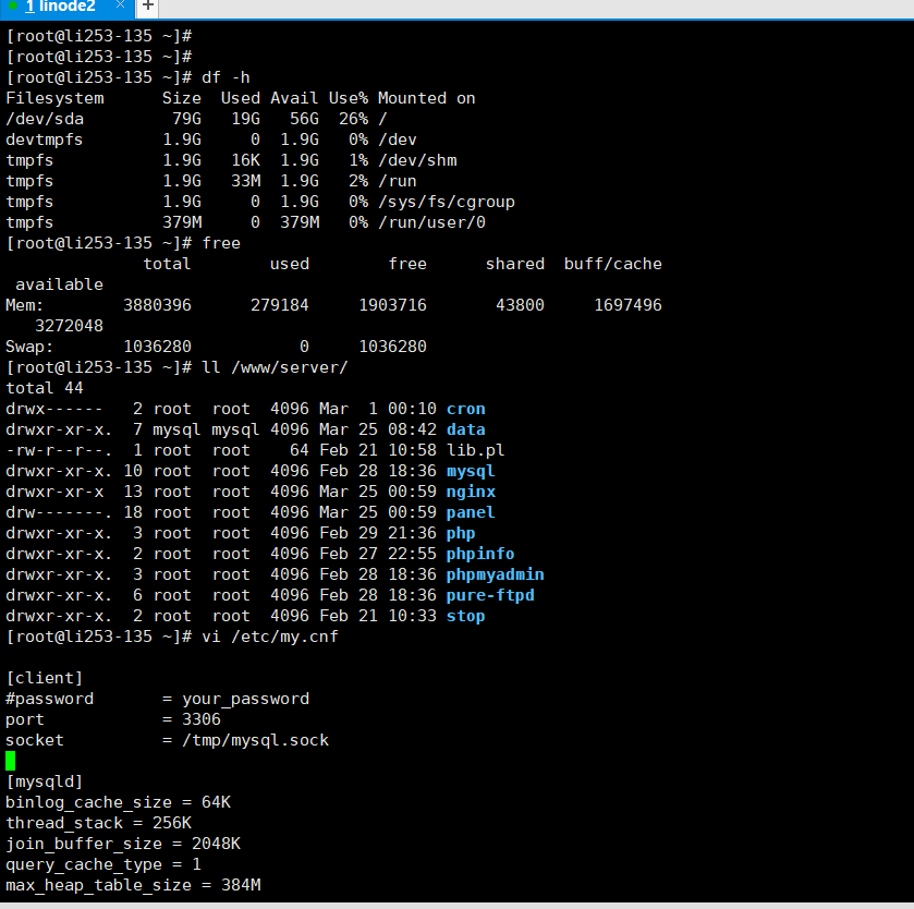

错误日记, 请指导.

25日, 大约零点钟 ,发现错误.  重启过主机.
发表于 2020-3-25 10:12:58 | 显示全部楼层
查看一下数据库配置文件/etc/my.cnf内的这个参数innodb_log_buffer_size
将这个参数修改 innodb_log_buffer_size = 16M 试试
发表于 2020-3-25 10:26:22 | 显示全部楼层
将这个参数修改 innodb_log_buff ...
成功!
