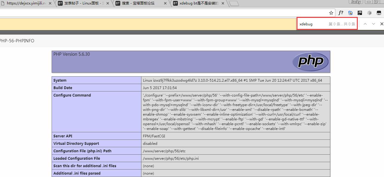

使用论坛上找到的一个安装脚本安装xdebug:wget http://125.88.182.172:5880/ext/xdebug.sh && sh xdebug.sh
在php.ini文件中也发现确实已经安装了xdebug:
但是,打开phpinfo,找不到xdebug的任何信息:
重启了php,重启了Apache,甚至重启了整台服务器,还是不行。

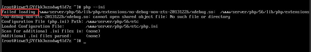

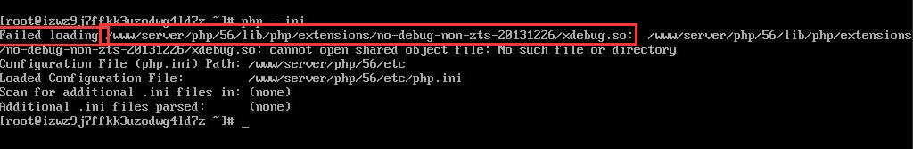

补充:在终端查看了下,发现xdebug没载入成功:
请问这是怎么回事?怎么解决呢?谢谢!
发表于 2017-7-18 17:32:35 | 显示全部楼层
看下此文件存不存在
不存在就把php.ini里的那穿xdebug的代码删除保存
重新安装一遍
另服务器是否使用了云锁呢?
发表于 2017-7-26 14:48:43 | 显示全部楼层
后来发现,论坛上提供的安装脚本安装的xdebug有问题。实际上可直接在软件管理中的php设置-安装扩展中安装xdebug,通过这里安装后就正常了。
