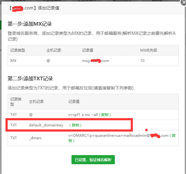

请问这是什么情况。DKIM记录没有显示记录值出来

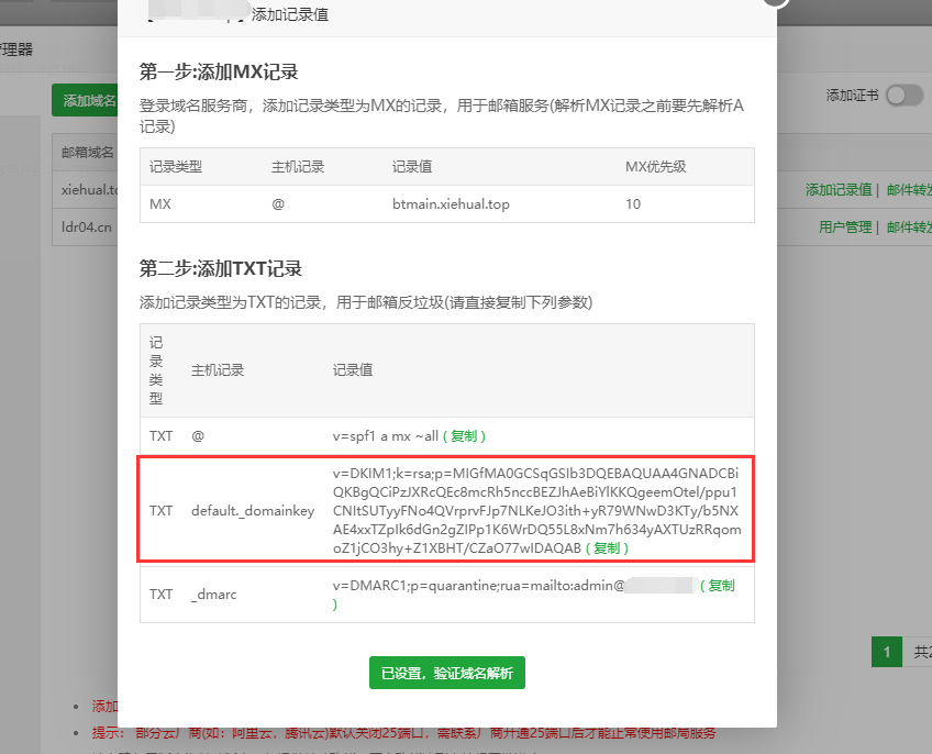

发表于 2020-4-3 14:57:27 | 显示全部楼层
这边查看正常的,重新卸载安装一下这个插件看看

您好,大致问题是系统问题导致,目前邮局服务还未在centos8下彻底兼容,建议您更换centos7使用。
