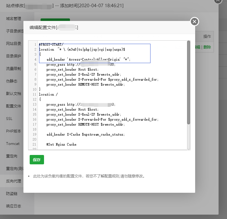

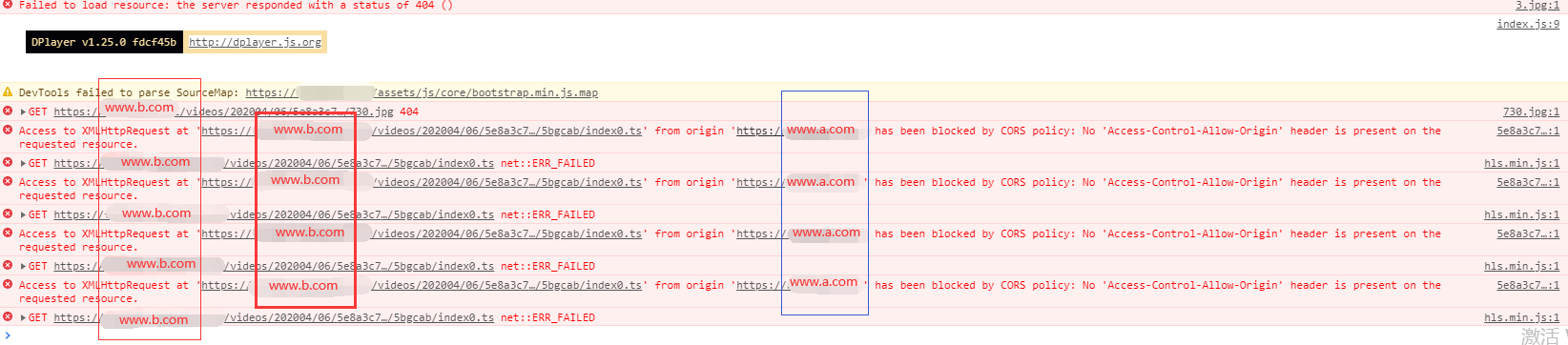

如图 一样 我需要在www a com 来调用 www b com 上的 资源文件   www b com 是云切片站点   a 站要调用 b 站上的 播放文件  但是被浏览器同源策略拦截,网上寻找过N 多 办法 都 试了个遍  就是不能解决 这个问题
各种 nginx  的配置方法  和 apache 的 配置方法 都试了遍  还是不行
两种环境也都 换来换去的 测试 都解决不了
求大神 能帮忙 给个解决办法 试试
我要在a站的 服务器配置 还是要在 b 站的 服务器上配置
这是我 a 站的站点配置  我用的 是反代理   我这样配置 是否正确 反正就是没有用

我 a 站的 配置截图 补了一下 你们帮我看下 是否配置正确  我用的是反代理的方式

发表于 2020-10-27 10:23:05 | 显示全部楼层
刚解决,来分享一下,可能是因为你做了跳转,跳转到了www网站,而调用的是不带www的,需要在每个<VirtualHost *:端口>下写一个跨域配置文件,搞了好久,都是泪!
