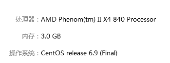

感谢回复,这个配置适合动态模式还是静态模式?哪个模式防CC攻击效果更好一些?(这个配置并发设置多少合适?)

但是9楼说,内存小就用动态模式啊,而且楼上也说过动态模式:  开销小啊?到底选择哪个模式好?(按照我的机器配置)
还有就是他说静态模式下,PHP-FPM不会自动释放空闲进程,所以当突发高并发时也不需要启动新的进程来处理;从而有更好的并发处理性能和稳定性,但对内存的开销也会居高不下。所以小内存不要开
我这个配置并发最佳是选择100?动态和静态哪个模式防CC攻击效果更好一些?
