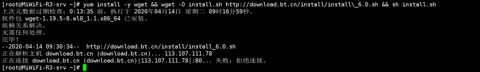

广东节点和默认节点都没法用

炮哥   我是复制过来的

1218764060 发表于 2020-4-14 09:46
炮哥   我是复制过来的
install\_6.0.sh这里错了

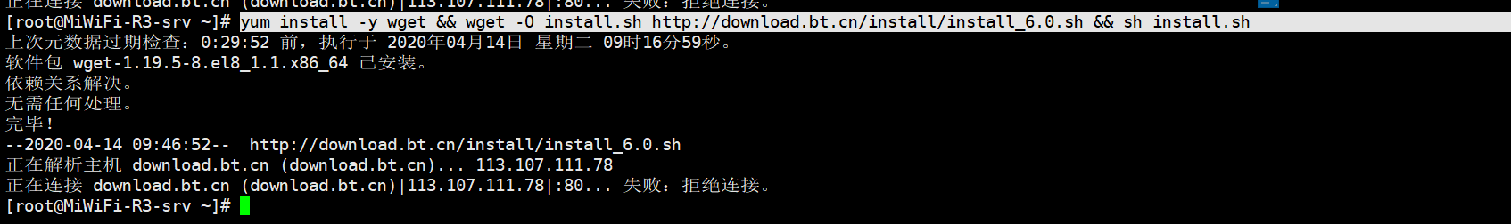

发表于 2020-4-14 09:47:49 | 显示全部楼层
大炮运维V587 发表于 2020-4-14 09:45
复制安装脚本,不要自己手动打,你的命令有错。另外如果还报找不到主机的错误,检查你的DNS,然后指定hosts ...
复制你的也没用
发表于 2020-4-14 10:07:12 | 显示全部楼层
大炮运维V587 发表于 2020-4-14 09:47
install\_6.0.sh这里错了
好了,炮哥
