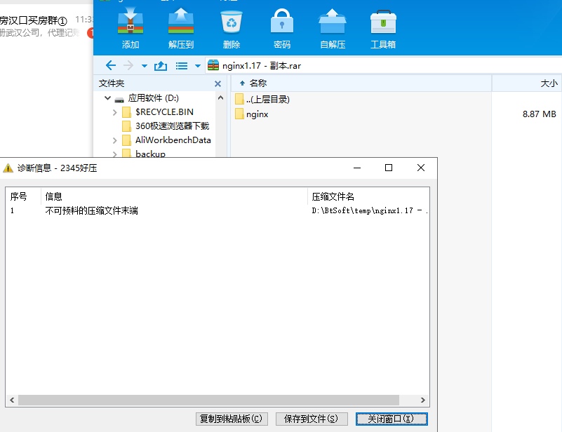

感觉是宝塔服务器上的包压缩得有问题,刚刚试了试apche重装也是遇到同样问题了,压缩包电脑双击无法打开,可以用其他解压软件打开。

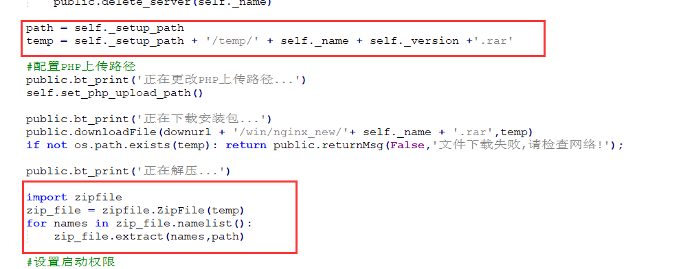

最新的错误代码
  1. Traceback (most recent call last):
  2.   File "install_soft.py", line 36, in <module>
  3.     module.install_soft(downurl)
  4.   File "D:\BtSoft\panel\install\panel_nginx.py", line 46, in install_soft
  5.     zip_file = zipfile.ZipFile(temp)
  6.   File "C:\Program Files\python\lib\zipfile.py", line 1108, in __init__
  7.     self._RealGetContents()
  8.   File "C:\Program Files\python\lib\zipfile.py", line 1175, in _RealGetContents
  9.     raise BadZipFile("File is not a zip file")
  10. zipfile.BadZipFile: File is not a zip file
看了下安装py代码,发现下载的py安装代码中有问题,下载的包是rar压缩的且包有问题,解压用了zip

我已经手工安装了并解决问题了。之前看到修改为zip解压了,但服务器下载的还是rar。就修改了安装的py禁止下载安装用的py,修改了原来的py命令指向安装文件,然后安装成功了。你们在测试下吧
