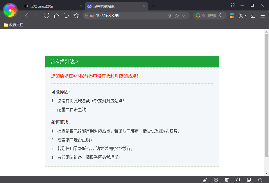

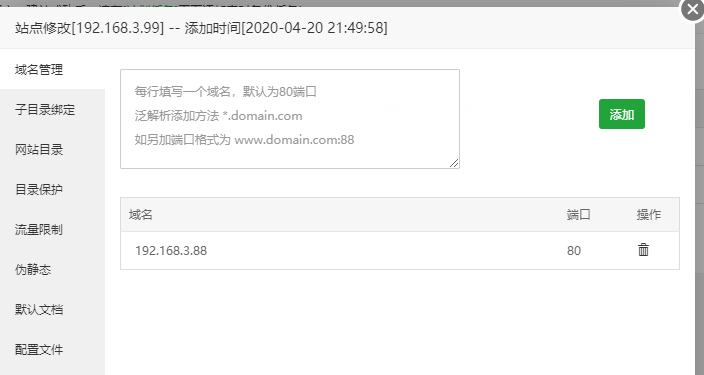

我新增一个站点 端口默认80 ,绑定域名的时候以IP方式绑定,当我绑定的IP不是服务器的IP的时候,网站无法访问,会被引层到提示未绑定的提示页,这和域名绑定的初衷吻合。也就是未绑定的域名或者IP是不可访问站点的。
但我另外新增一个非80端口的网站,比例端口81,则发现我绑定的域名(IP)不管包不包含服务器IP 我都能以 服务器IP:81的方式访问一该站点。感觉绑定失效?这是什么原因呢?
80端口的站点,如果域名(ip)未绑定,则会跳转到未绑定提示页:

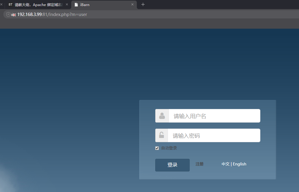

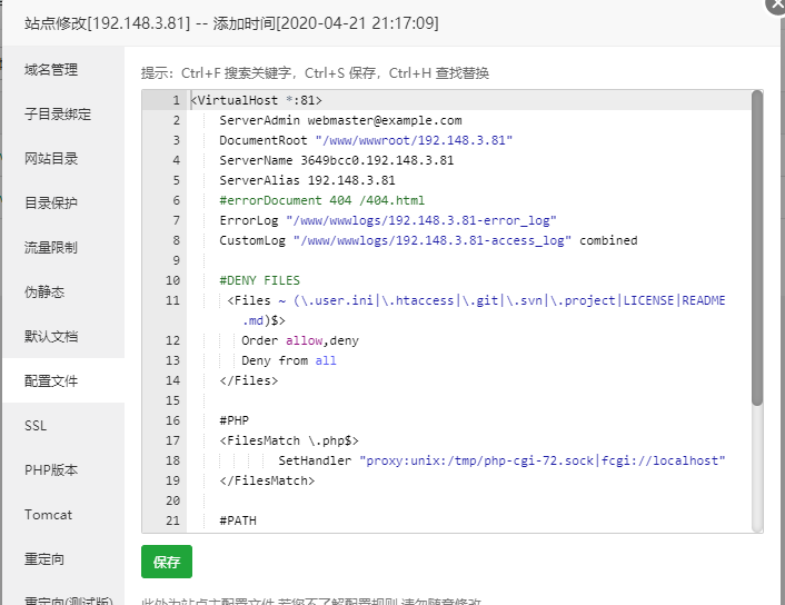

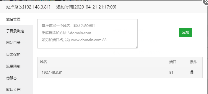

81端口的站点则不一样,绑定的域名(IP)根本没包含,但仍然能正常访问站点。

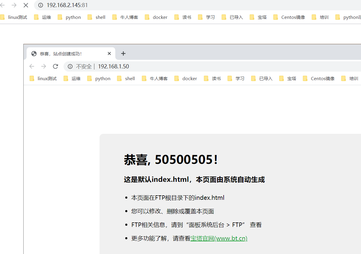

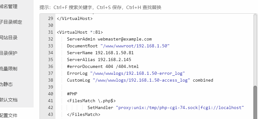

如图:
一个是不存在的ip地址,192.168.2.145:81 添加了域名绑定是无法访问的,而使用 存在的ip地址192.168.1.50绑定的是80端口,可以访问
使用道具 举报 回复 支持 1 反对 0

您可能没明白我的意思,我意思是说80端口的站点不绑定域名是访问不了的(正常),但非80端口(比例我图中的81端口)的站点,不用绑定都能访问呢?
我服务器IP是192.168.3.99
81端口那个站点,我随便绑的一个不存在的IP 192.168.3.81, 并没有绑定 192.168。3。99这个IP  但仍然能用192.168.3.99:81访问。按道理应该是只有用192.168.3.81:81才能访问吧?
