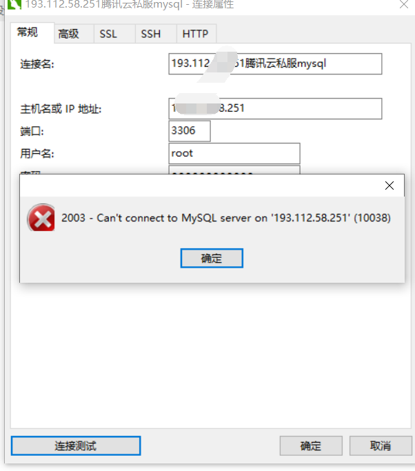

后台配置了放行3306端口。在安装宝塔面板之前,安装了nginx,并配置了ssl访问。安装宝塔后,仅安装了mysql。 nginx 也不能正常访问了。

发表于 2020-4-26 16:15:38 | 显示全部楼层
你的3306端口没有对外开放。
1.腾讯网络安全组
2.宝塔自带的  安全,开放端口
发表于 2020-4-26 16:27:43 | 显示全部楼层

2.宝塔自带的  安全,开放端口 ...
开放了的,腾讯的。和宝塔 的都开放了
发表于 2020-4-26 16:32:00 | 显示全部楼层
没道理哈.我这边探测了下你的IP193.112.58.251的3306端口是关闭的。
发表于 2020-4-26 16:32:27 | 显示全部楼层

发表于 2020-4-26 16:41:47 | 显示全部楼层
192.112.58.251  3306  关闭,端口真的没打开,你自己排查下,服务器安全组,系统防火墙

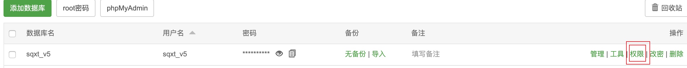

发表于 2020-4-26 16:43:04 | 显示全部楼层
经过探测,你现在已经开放了3306了,宝塔的数据库后面,还有一个  权限  按钮,需要设置该数据库允许所有人访问,这样你才可以在本地访问到。

发表于 2020-4-26 17:25:46 | 显示全部楼层
chenhaitain 发表于 2020-4-26 16:43
经过探测,你现在已经开放了3306了,宝塔的数据库后面,还有一个  权限  按钮,需要设置该数据库允许所有人 ...
嗯,刚刚检查了下。腾讯设置为::/0        。访问不了。设置为0.0.0.0/0         这个才行
