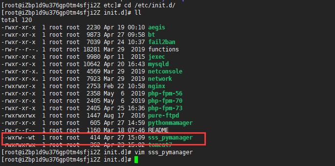

用git的webhook做了一下自动化,但是目录下文件更新以后项目不会自动reload,需要手动重启一下。请问是否可以设置成检测到文件更新自动重启?或者是否有类似的重启命令呢?感谢!
发表于 2020-4-27 15:23:03 | 显示全部楼层

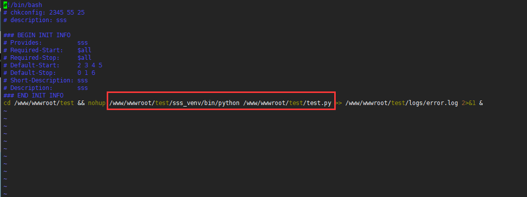

您好,python项目管理内的项目启动,你找到/etc/init.d/项目名_pymanagerwen文件,使用截图标识那段命令启动。

@谢花郎  你好,我的vim pro_sss_pymanager 后显示:
#!/bin/bash
# chkconfig: 2345 55 25
# description: pro_sss
### BEGIN INIT INFO
# Provides:          pro_sss
# Required-Start:    $all
# Required-Stop:     $all
# Default-Start:     2 3 4 5
# Default-Stop:      0 1 6
# Short-Description: pro_sss
# Description:       pro_sss
### END INIT INFO
nohup /www/wwwroot/pro_sss_app//pro_sss_venv/bin/uwsgi --ini /www/wwwroot/pro_sss_app/uwsgi.ini -w manage:app > /dev/null 2>&1 &
"pro_sss_pymanager" 14L, 501C                                                   14,1          All
请问,我要开机后自动启动这个该怎么修改,感谢!

这好像是启动Python项目,不是重启Python项目,当Python项目是启动时无法重启,
是否能先添加一个Python项目关闭的命令再添加这个Python项目启动的命令?
