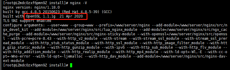

        根据在宝塔坛子里搜索,找到许多方案,然后按照大神“宝塔用户_iljkaa”的帖子(https://www.bt.cn/bbs/forum.php? ... 4&highlight=openssl)成功将版本升级到1.1.1g,如下图:

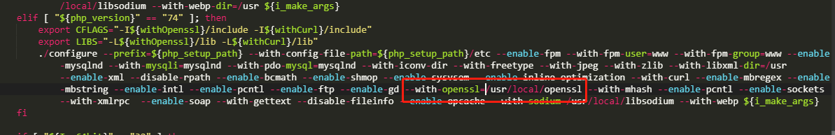

         根据另一个帖子的官方回复(https://www.bt.cn/bbs/forum.php? ... 3&highlight=openssl),我尝试修改/www/server/panel/install路径下的php.sh文件内容,将--with-openssl的路径进行了修改,因为我是7.4.5版本的php,所以我就只修改了74对应的内容,首次我修改成 --with-openssl=/usr/local/openssl,如下图:
        但是使用命令 bash php.sh install 74 编译后(74是我php的版本号),phpinfo里的openssl版本并没有变化,还是1.0.2r,本次宣告失败。
        接着我在仔细研究帖子内容,我尝试将路径修改为--with-openssl=/usr/local/openssl111,但是同样没有任何变化。

        根据另一位坛友的帖子(https://www.bt.cn/bbs/forum.php?mod=viewthread&tid=32474&highlight=openssl),根据官方的回应建议,我首先查看了我nginx版本内的openssl版本号,发下nginx的openssl版本确实升级更新了,如下图:

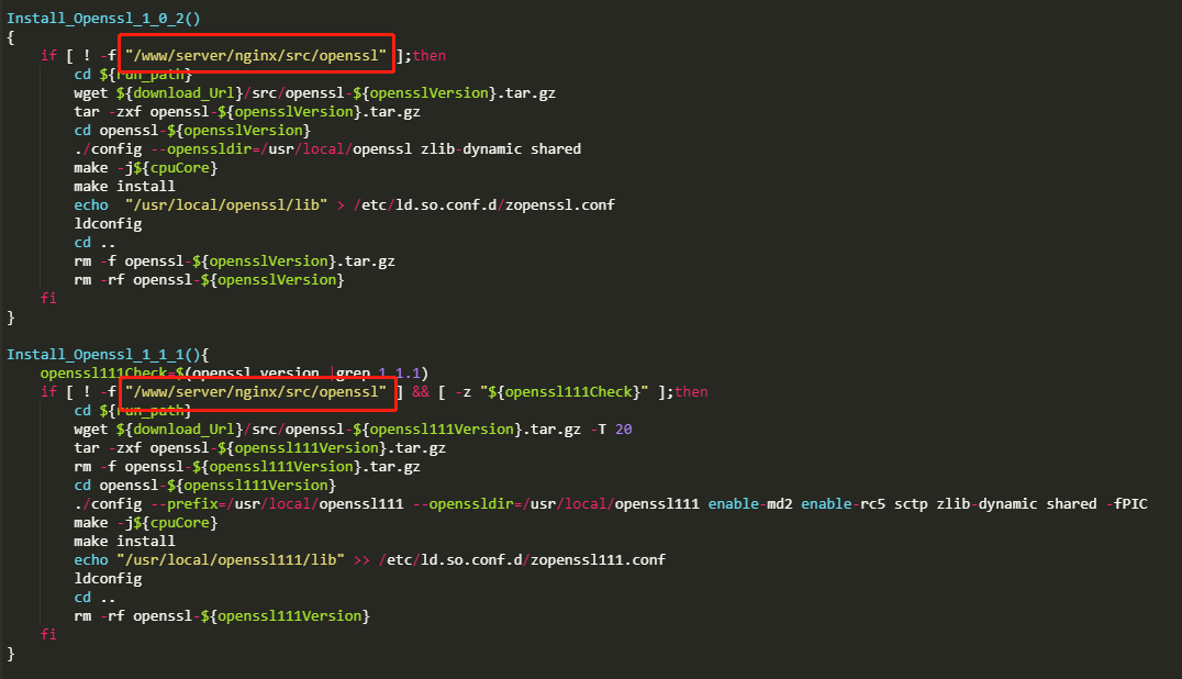

        通过这点说明,我一开始升级openssl是成功了的,并且nginx也同步更新了版本。所以接着我就根据回应,将/www/server/panel/install路径下的php.sh的内容进行修改,如下图:
        因为我的宝塔面板是7.2最新版的,里面有Install_Openssl_1_0_2()和Install_Openssl_1_1_1()两个方法,为了快速验证,所以我将2个地方的路径都修改了,但是重新编译以后php的openssl的版本依然没有任何改变,仍然是1.0.2r。

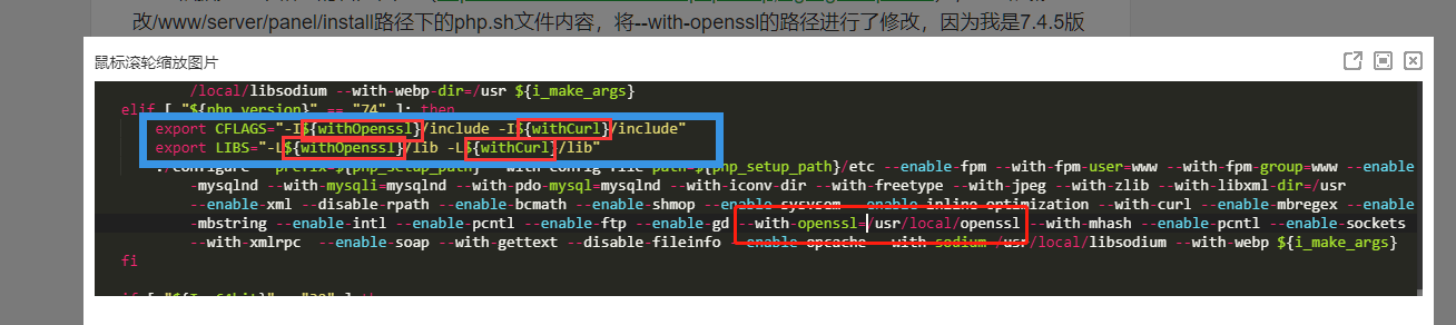

然后php7.4已经改了 不能直接通过-with-openssl指定路径 要改图上这里的路径才行
