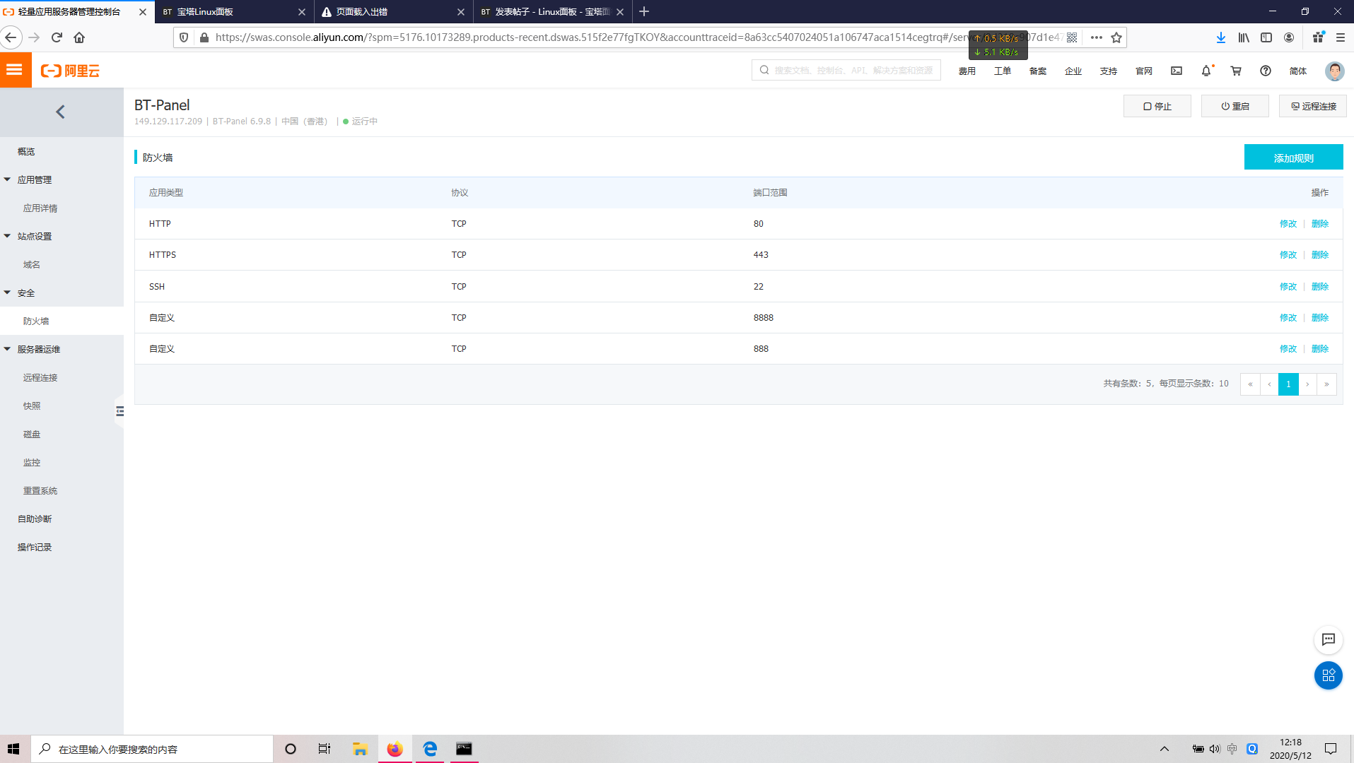

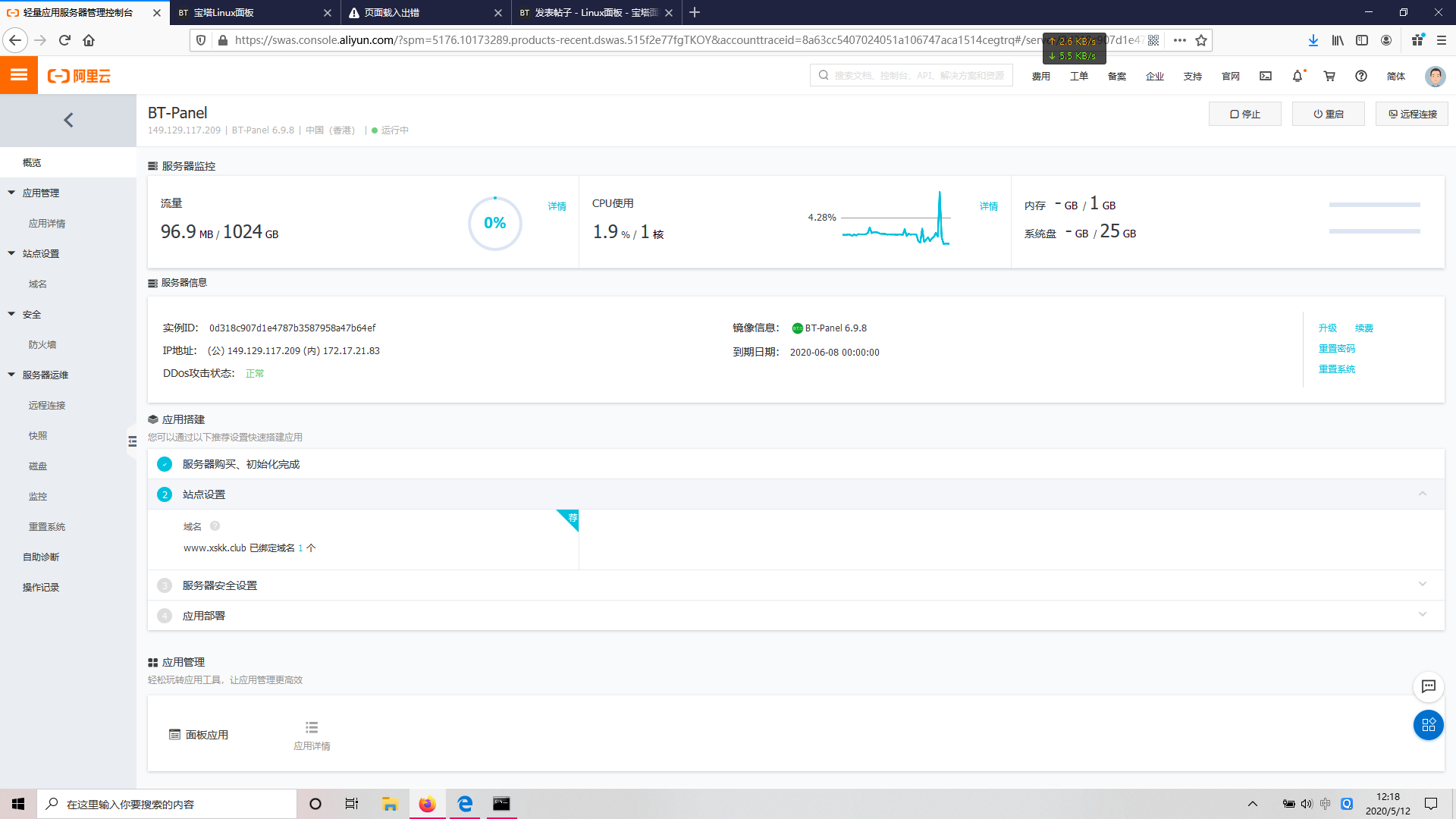

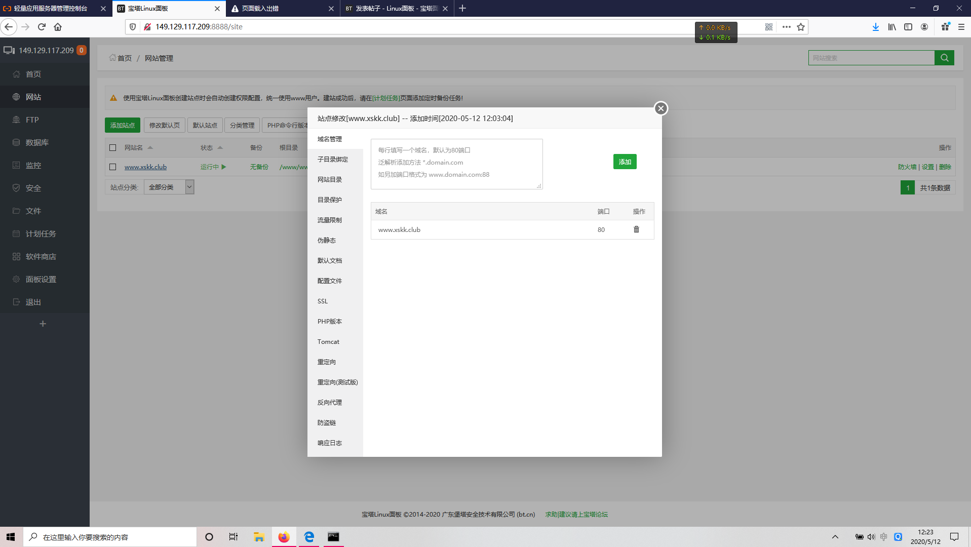

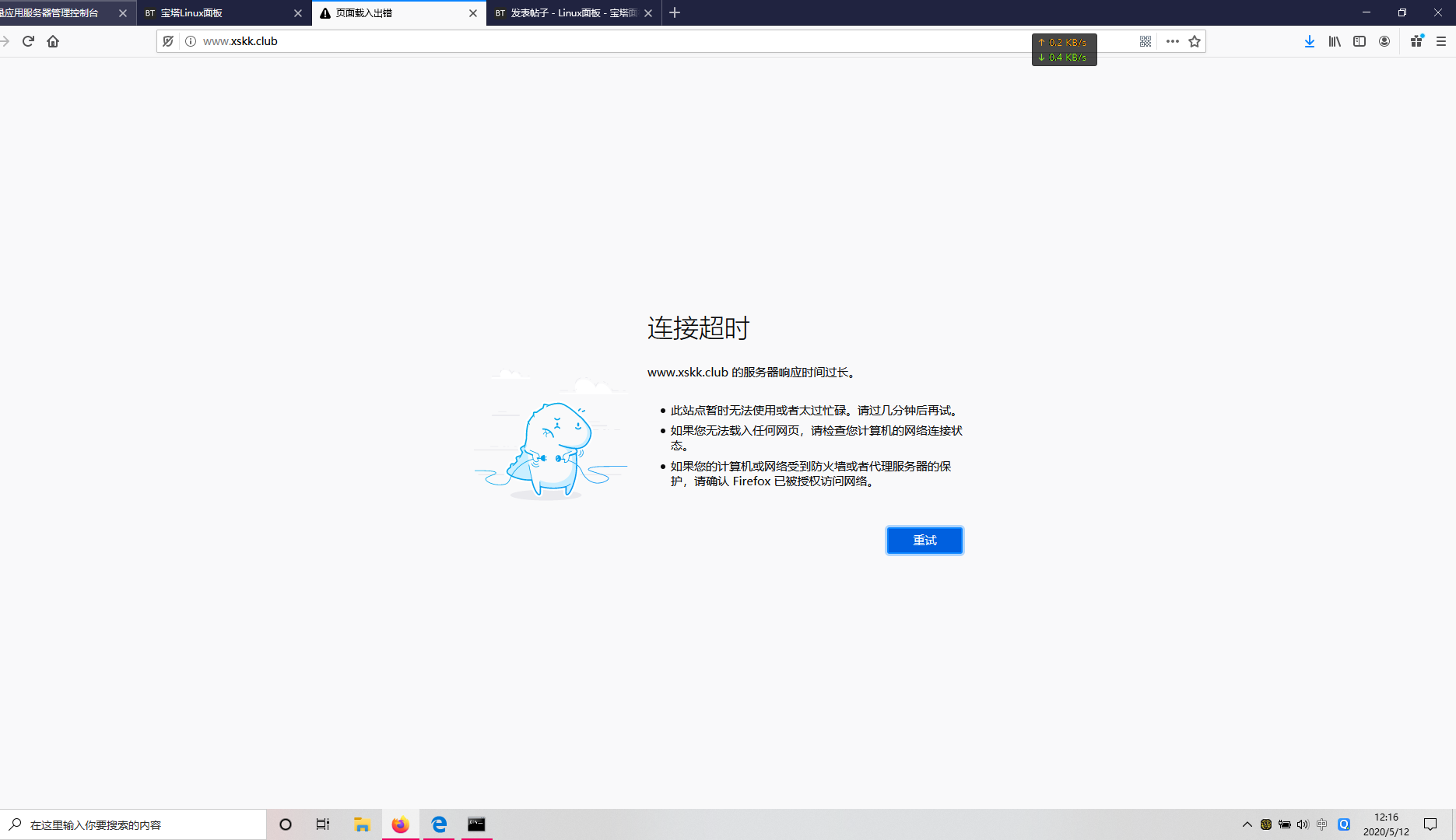

QQ截图20200512121658.png 看头条建个网站想练习练习1买的阿里云轻量级服务器和域名以及绑定什么都是按步骤来的,网上也是各种查,没整明白。这是我的配置

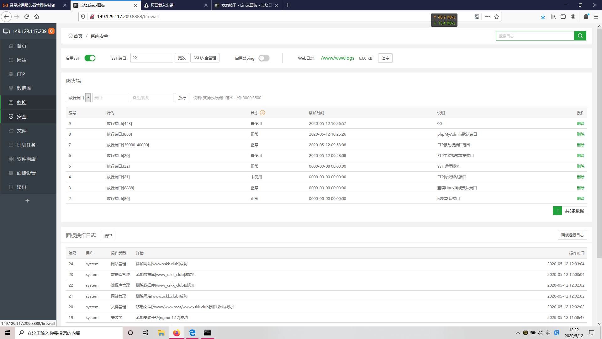

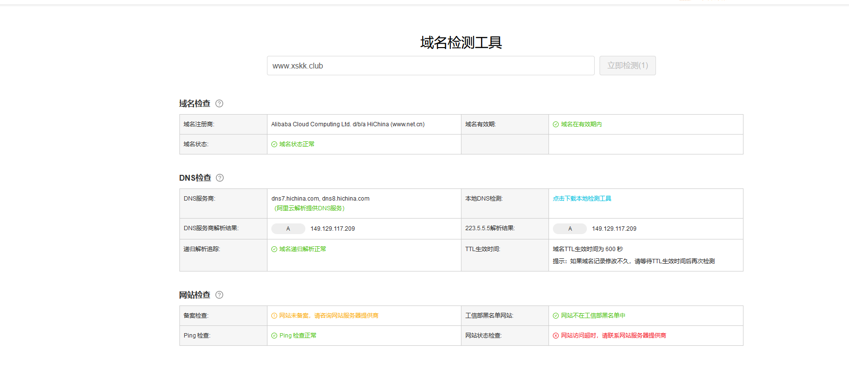

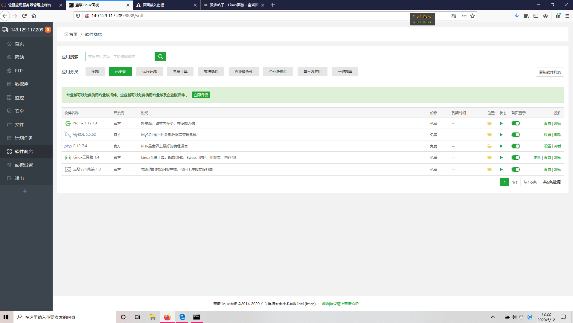

4.png 3.png 2.png 这个是宝塔的
还用什么配置没整吗,真心求教!
还有一个问题如图是我网站没建设成功才显示此网站访问超时吗?

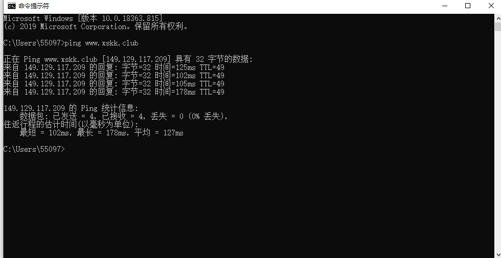

看下80端口
香港和境外80端口是通的  发表于 2020-5-12 14:15

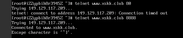

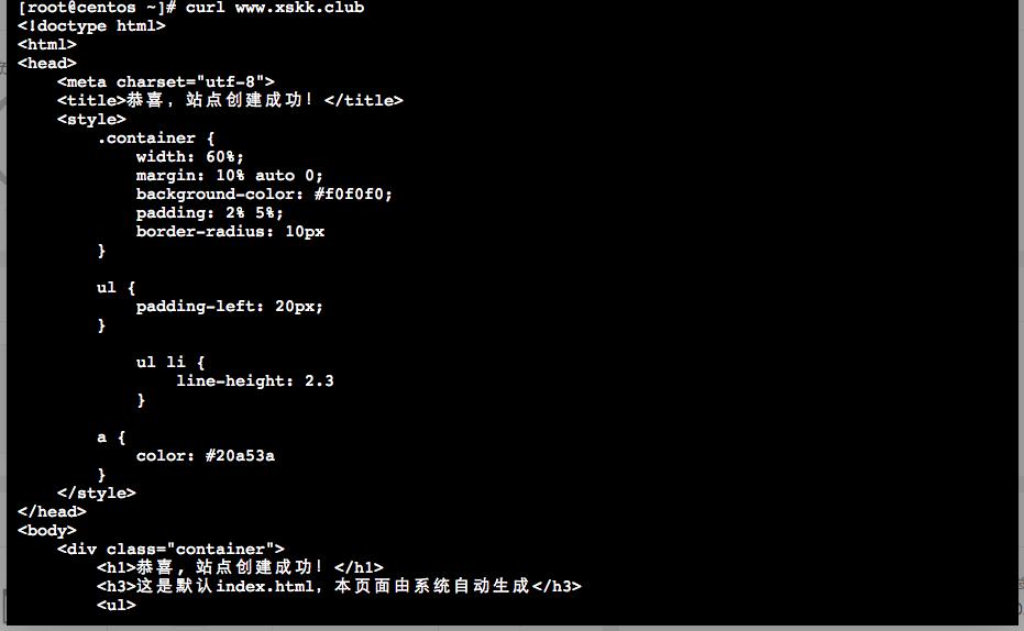

不好意思久等了。你的情况比较神奇,建议联系下阿里云。北京服务器查看你的网站,发现80端口不通,但是8888端口开通,导致无法访问网站
然后又用香港服务器给你看了下,发现80端口是通的
试着访问,也OK
所以,这妥妥阿里云的锅,提个工单问下吧

请问可以了吗?使用nmap和telnet检查端口都是通的了

您好,我方测试大陆访问香港以及海外地域部分轻量应用服务器,出现网络无法连通的情况(海外客户访问正常)。根据路由跟踪分析,异常节点处于跨境互联出口处,阿里云已向运营商报障,目前运营商尚未反馈恢复信息。考虑现状,如果您的业务因此受到影响(海外客户访问正常),建议您清查您的业务中是否包含违规信息或违规服务,并建议您尝试更换服务器并迁移服务到国内地域。迁移方法可以参考以下步骤进行操作:
