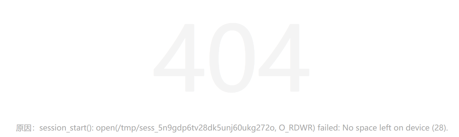

【已回应】session_start 错误
发表在 Linux面板2020-5-26 13:38 [复制链接] 4 1674
环境:LNMP
请求解决,谢谢!!!!!!!!!!!!

发表于 2020-5-26 14:32:24 | 显示全部楼层
您好,/tmp下么没有空间了,删除一些seesion文件或者将session保存到redis中去
发表于 2020-5-26 14:51:06 | 显示全部楼层
我可以新建一个文件夹,把session的 path指定到新的文件夹去吗
发表于 2020-5-26 17:03:59 | 显示全部楼层
如果支持redis的话,建议使用redis
