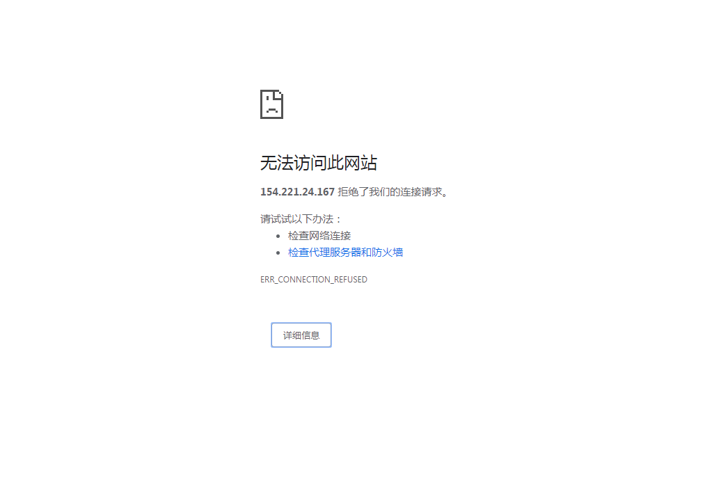

mysql错误日志,这个要怎么解决呢,之前都是可以连接上的,突然就不行了
发表于 2020-5-30 13:58:55 | 显示全部楼层
phpmyadmin连不上吗
发表于 2020-5-30 14:02:37 | 显示全部楼层
是的  点击管理登录不上了  网站还能正常访问的
发表于 2020-5-30 14:17:16 | 显示全部楼层
您好,连不上报什么?截图看下现象。
自己排查可以根据检测端口是否放行(默认使用888),phpmyadmin对应的php版本是否正确。对应关系参考此贴:https://www.bt.cn/bbs/thread-23460-1-1.html
发表于 2020-5-30 14:27:07 | 显示全部楼层
错误状态怎么开,直接打开是显示这样的  端口是全部放行了的
发表于 2020-5-30 14:29:25 | 显示全部楼层
重装了phpmyadmin还是不行
发表于 2020-5-30 14:46:00 | 显示全部楼层

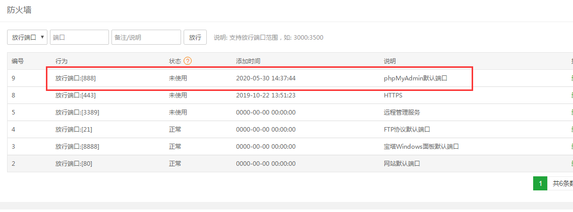

端口都是放行了的 但是这上面显示的未使用
发表于 2020-5-30 14:47:56 | 显示全部楼层
大炮运维V587 发表于 2020-5-30 14:17
您好,连不上报什么?截图看下现象。
自己排查可以根据检测端口是否放行(默认使用888),phpmyadmin对应的 ...
端口放行了的  但是宝塔面板上显示未使用  phpmyadmin对应的php是对的
发表于 2020-5-30 15:38:02 | 显示全部楼层
已经解决,楼主的配置过低,导致apache无法处理过多的服务而频繁down掉,调整apache的进程和最大连接数,重启apache,phpmyadmin 正常连接
