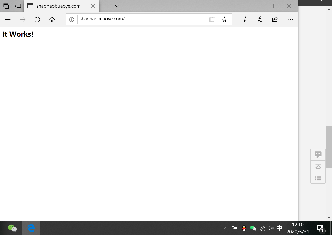

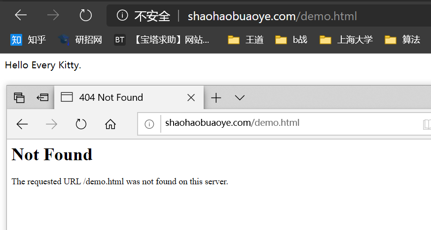

默认页面设置过了(替代index.html、更改默认页面顺序换成其他的html也试过了),有的时候可以访问网页(正常使用),但有的时候就显示it works(就是那个apache成功之后的it works,整个页面只有左上角it works),同时进里面的非默认页面就显示Not Found,应该也是it works相同的问题(服务器没找到我的html),网站url:shaohaobuaoye.com。这个情况基本就完全随机,找不到规律。
问题截图
我本来想过是不是代码的问题,但我把所有代码都撤下来了,只放了一个简单的html,也是这个样子,那就不是代码的问题了。所以来发帖问一下运维小哥。
有时候同一时间,在不同浏览器上也不行。不同的时间,在同一浏览器也不行,(随机)。我在自己的电脑上,win10,用ie试过了,用edge试过了,用chrome内核edge,让朋友的chrome也试过了,手机也试过了,都出现过这种情况,应该也不是浏览器不适配的问题。

您好,这边多次刷新未显示IT works页面。
发表于 2020-5-31 12:12:53 | 显示全部楼层

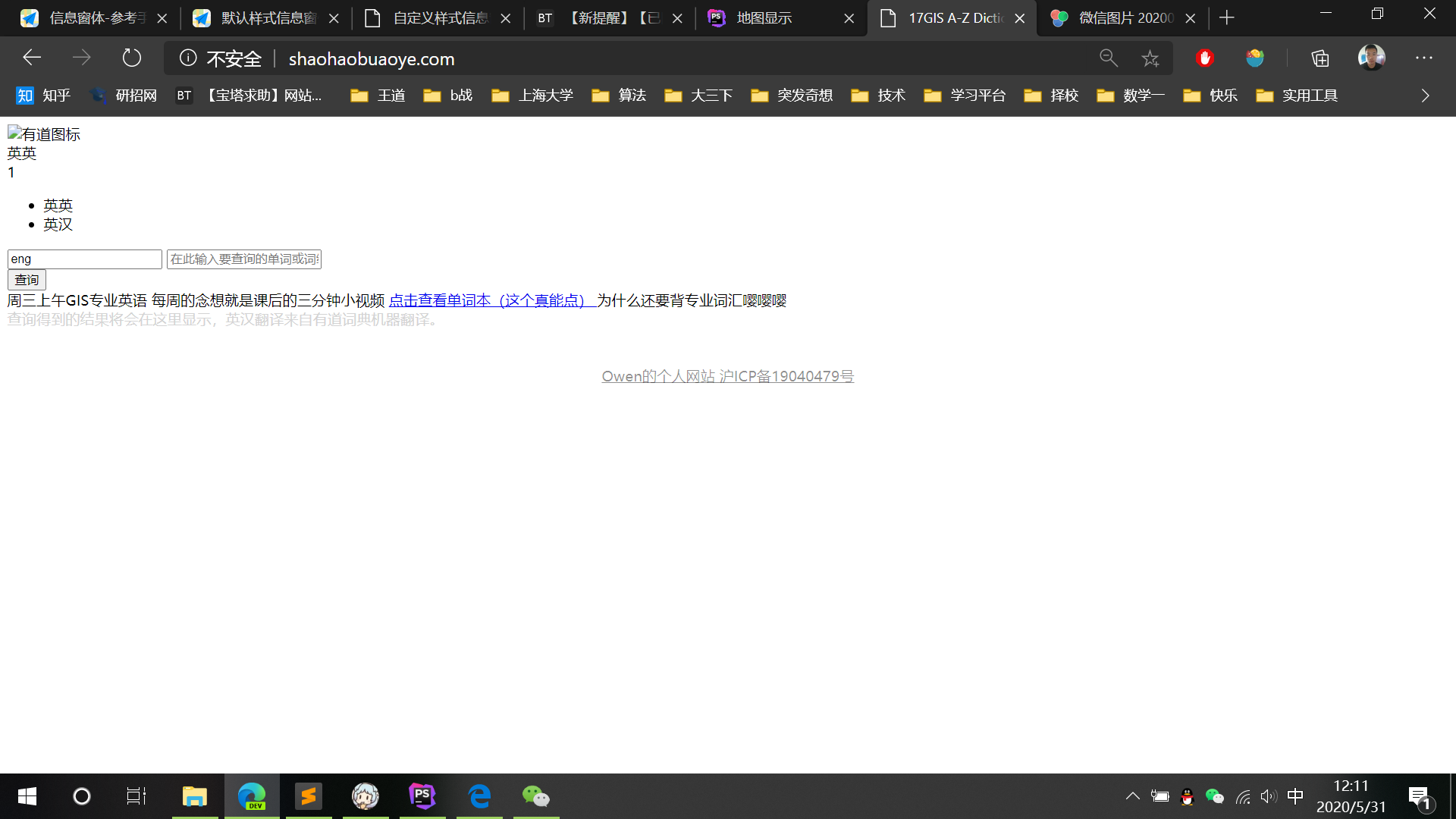

我就现在登录网站,chrome有页面edge显示it works链接
链接
发表于 2020-5-31 12:15:28 | 显示全部楼层

您好,同样使用edge浏览器访问都是正常的,浏览器清理一下缓存后再试试。

刚改成nginx,成功了,没有错误了,感谢!
