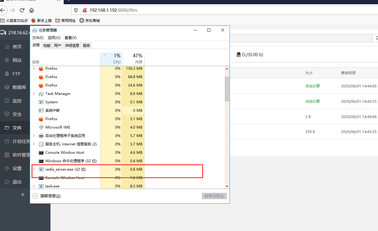

您好,经测试面板内启动redis后CPU占用一切正常。

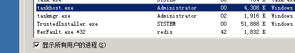

我也出现这个问题,出现CPU占用过高后重启redis恢复正常,过10分钟又占用高了,占用高的时候会出现werfault.exe进程,性能都是这个进程占用了。

我也出现这个问题,出现CPU占用过高后重启redis恢复正常,过10分钟又占用高了,占用高的时候会出现werfault.exe进程,性能都是这个进程占用了。 aaaa.png
