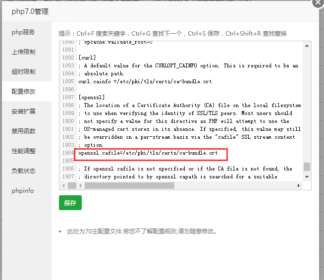

发表于 2017-7-30 12:03:06 | 显示全部楼层
php5.6版本开始要检查证书文件
检查此句是否存在/此目录是否有证书
没有就加上
openssl.cafile=/etc/pki/tls/certs/ca-bundle.crt

发表于 2017-7-31 02:05:06 | 显示全部楼层
河妖 发表于 2017-7-30 12:03
php5.6版本开始要检查证书文件
按照你这个更改没有解决问题,还是按照https://evert.meulie.net/faqwd/u ... s-via-smtp-php-5-6/ 这个才解决问题了.
我觉得需要想个彻底解决的办法才可以,否则每次都要手动更改文件.
