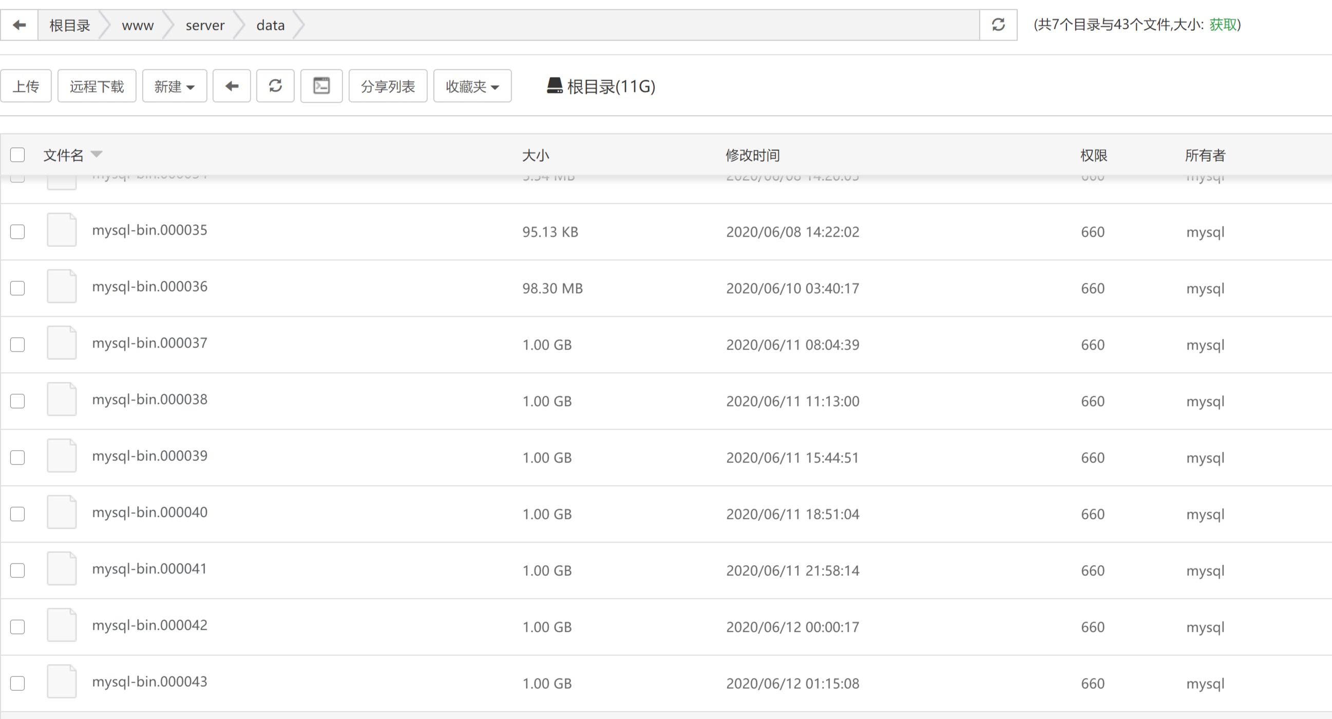

发表在 Linux面板2020-6-12 14:18 [复制链接] 8 8637

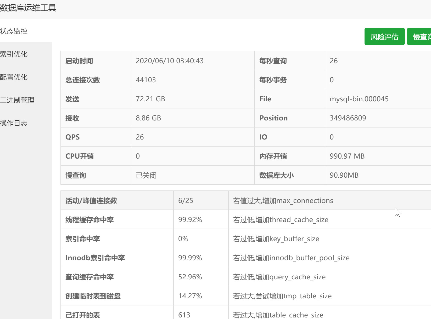

占用了很大的磁盘空间,不知道是有用还是无用的,可以删掉吗?该怎样设置才能避免再次出现?数据库发送了72个G正常吗?

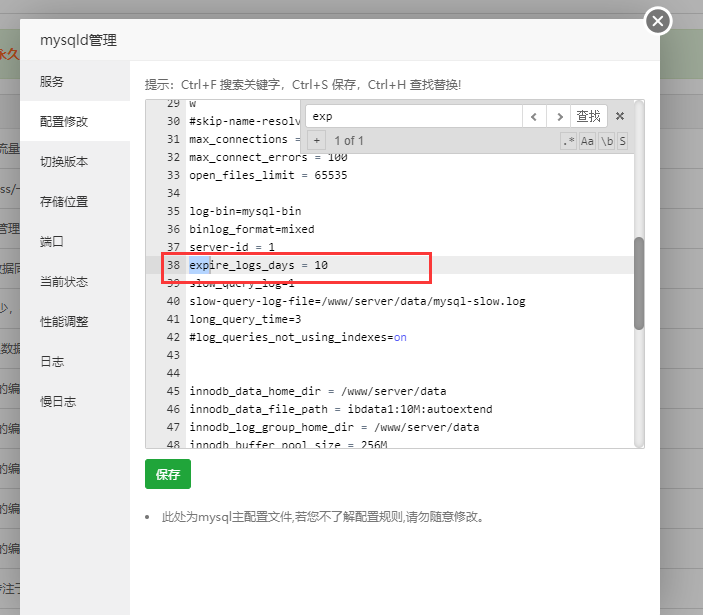

您好,这个是MySQL二进制日志,默认保留10天mysql二进制日志。此日志的作用用于数据库故障时候恢复数据库使用,如果占用不是很大,磁盘空间允许,建议保留
发表于 2020-6-12 14:22:48 | 显示全部楼层
您好,这个是MySQL二进制日志文件,默认是保留10天的。如果您磁盘空间足够,建议不要随意删除。或者MySQL配置内调整保留时间为3天。
