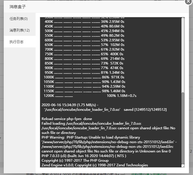

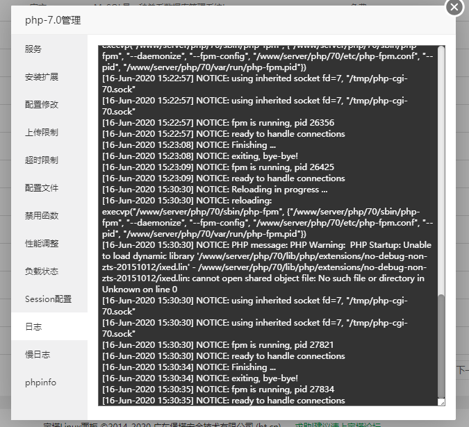

华为云2核4G鲲鹏服务器安装PHP扩展失败,安装SG11扩展时发现的,后台安装扩展时会显示已安装,但是PHP无法加载扩展,重启PHP时会报错,以下贴出详细日志截图。经过测试PHP5.6到PHP7.3安装扩展都是同样的情况,安装显示已完成,在对应的扩展目录能够找到扩展文件,但是PHP无法加载新安装的扩展,总是提示目录不存在。尝试过重装系统后再次安装宝塔面板,此问题依然存在。

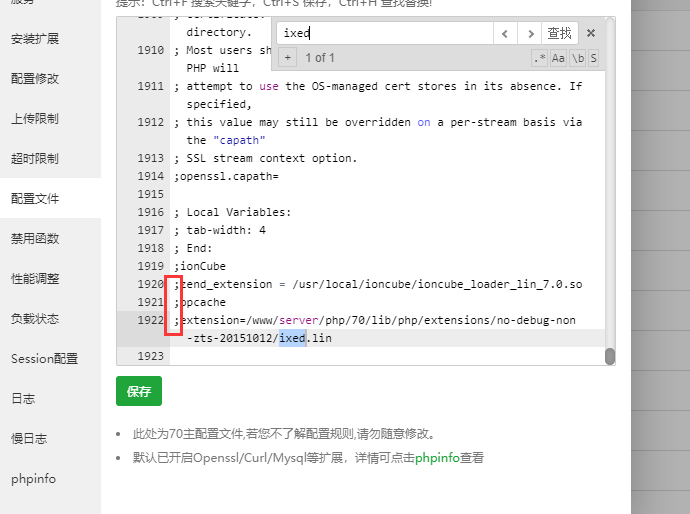

您好,应该是SG11没有安装完成,方便的话给一下SG11安装的过程截图。或者私信发一下ssh和面板登录信息,帮你看看。

您好,你这个问题是去除了参数前得分号导致得,这里得配置参数是安装好后就已经默认打开了,不用去除分号。

您好,那个分号没有之前没有特意去修改过,是安装完成就没有分号,我测试了一下虽然能够成功重启,但是在phpinfo里面还是没有SG11扩展,用我的SG11加密测试了一个文件,浏览器打开还是提示未安装SG11扩展,目测扩展还是没有安装上。同时我查看了我阿里云正常运行的服务器,php.ini中的参数前也没有分号,但是能正常运行。这是华为云arm架构服务器不兼容的原因导致的吗?面板相关信息没有修改,和之前私发给您的一样。
