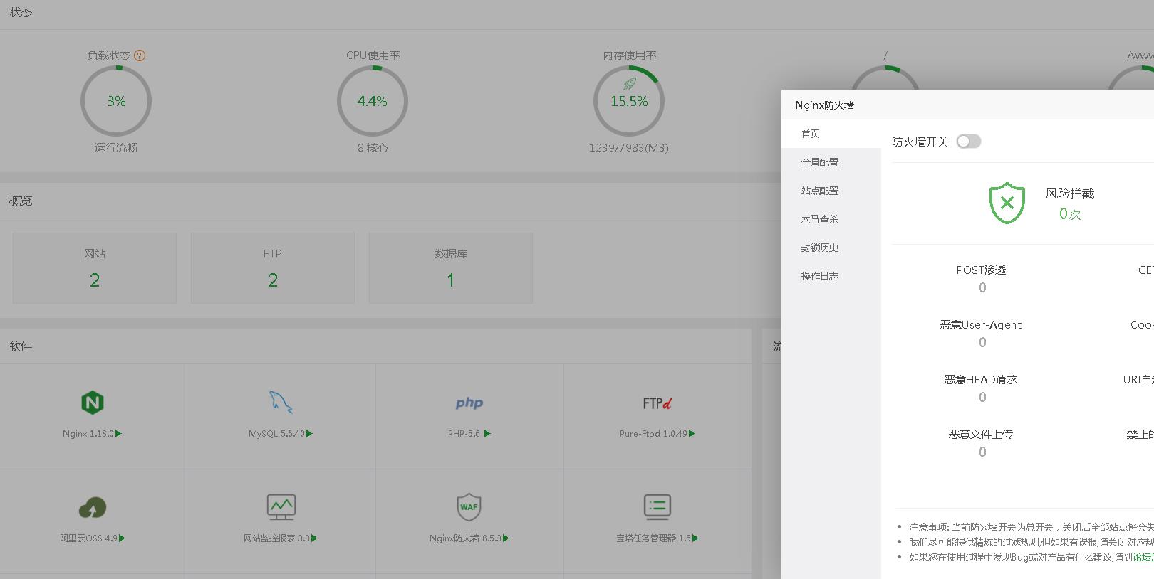

发表于 2020-6-25 15:02:43 | 显示全部楼层
微信截图_20200625145934.jpg 未开启防火墙的时候一切正常!
开启防火墙后,不到2分钟,CPU就达到100%,持续!
发表于 2020-6-25 18:20:51 | 显示全部楼层
尝试 nginx 1.19,如果依然不行,可以在防火墙设置中关闭 webshell 查杀。
发表于 2020-6-27 10:49:01 | 显示全部楼层
还是用的 nginx 1.18  关闭 webshell 查杀  后开启防火墙,没问题了,CPU使用率正常了!
终于解决问题了,谢谢,但这是什么问题呢?  我其他宝塔面板服务器,都没这个问题,环境一样,防火墙都正常!
