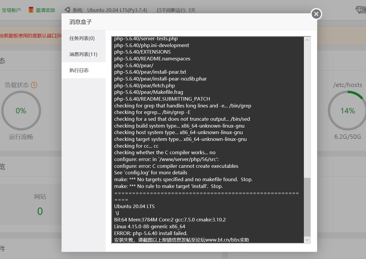

腾讯云,ubuntu,docker安装宝塔,出来面板后,我用其他浏览器继续登陆宝塔面板……过了一段时间,发现nginx和PHP 和MySQL只有Nginx安装上了……
然后手动安装php5.6,失败!mysql,失败,phpmyadmin,成功。
不过现在点击phpadmin,无法运行,大概是需要php和mysql?
请问我怎么才可以安装上去?
昨天看到说最新版宝塔安装不了php5.6,是这个原因吗?或者说ubuntu对宝塔不太适合?

发表于 2020-6-28 10:38:28 | 显示全部楼层
验证码已经在优化了,感谢反馈
无法安装问题,贴一下日志看看

发表于 2020-6-28 11:38:21 | 显示全部楼层
您好,贴一下执行日志看看。
发表于 2020-6-28 11:45:27 | 显示全部楼层
哦,原来这样打开日志。
害得我docker logs --tail=10 好多次都没有东西出来。
谢谢了。

发表于 2020-6-28 17:04:05 | 显示全部楼层
nnpdjg 发表于 2020-6-28 11:45
哦,原来这样打开日志。
谢谢了。
提示缺少C编译器
进入ssh执行以下命令安装后再尝试安装php
  1. apt-get install gcc make
