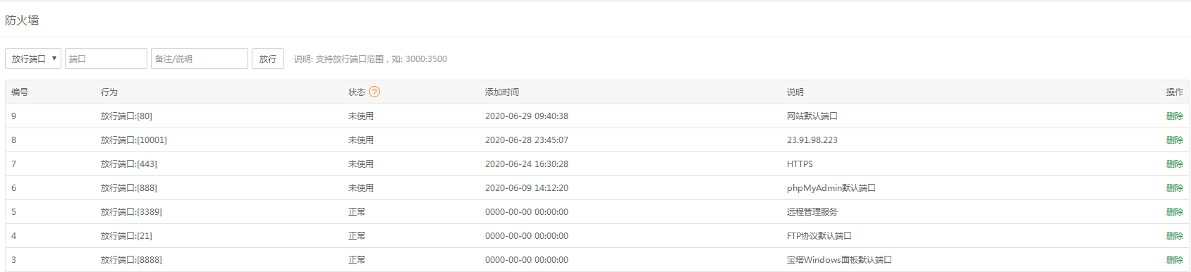

window面板,宝塔能进 但是里面的网站打开就显示 服务器拒绝了链接。
之前都是好好的,现在不知道什么原因!!!
百度了一下说是浏览器问题,自己电脑网络问题,但是我叫了身边朋友在不同的电脑地方访问都是显示服务器拒绝链接,
感觉是宝塔或则服务器问题,但是之前访问一直都是好好的,访问没问题!!!现在就是打不开网站了!
找到原因了
端口未使用,不是正常情况!!!
之前都好好的 ,这个怎么弄啊?

发表于 2020-6-29 09:49:14 | 显示全部楼层
谢花郎 发表于 2020-6-29 09:36
您好,根据以下要求自检一下
1.检查web服务(nginx apache IIS)运行是否正常,如web服务运行时关闭状态也是 ...
QQ图片20200629094508.png 检查出来了,就是宝塔上显示端口未使用,服务器安全组都放行了!!!这个怎么弄啊?
发表于 2020-6-29 11:37:38 | 显示全部楼层
删除站点 重新添加就好了,但是443https  未使用了!!!
