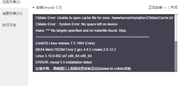

【待反馈】无法安装mysql 烦请解决
发表在 Linux面板2020-6-30 16:18 [复制链接] 7 2312
无法安装mysql
发表于 2020-6-30 16:19:49 | 显示全部楼层
您好,安装不上的截图,麻烦贴完整一点,这么点信息排查不了。
发表于 2020-6-30 16:21:58 | 显示全部楼层
CMake will not be able to correctly generate this project.
Call Stack (most recent call first):
CMakeLists.txt:111 (PROJECT)
-- Configuring incomplete, errors occurred!
CMake Error: Cannot open file for write: /www/server/mysql/src/CMakeCache.txt.tmp
CMake Error: : System Error: No space left on device
CMake Error: Unable to open cache file for save. /www/server/mysql/src/CMakeCache.txt
make: *** No targets specified and no makefile found. Stop.

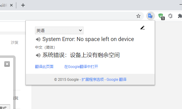

发表于 2020-6-30 16:25:01 | 显示全部楼层
C ...
提示服务器空间不足了,清理一下磁盘或者升级磁盘空间。
发表于 2020-6-30 16:27:24 | 显示全部楼层
您好,服务器内存还是充足的 因之前强制重启了以下导致mysql无法开启 我就用代码强制删除了 然后就安装不上了
发表于 2020-6-30 16:29:59 | 显示全部楼层
xiaowai 发表于 2020-6-30 16:27
您好,服务器内存还是充足的 因之前强制重启了以下导致mysql无法开启 我就用代码强制删除了 然后就安装不上 ...
您好,磁盘空间是磁盘空间,不是服务器内存,这个你先分清楚。同时报错提示就是磁盘空间不足,自己可在ssh内执行df -h看看磁盘空间使用状态。
发表于 2020-6-30 16:31:11 | 显示全部楼层
目前磁盘空间还有20G左右
发表于 2020-6-30 16:36:34 | 显示全部楼层
xiaowai 发表于 2020-6-30 16:31
目前磁盘空间还有20G左右
ssh内执行下面命令,分别截图出来。
  1. df -h
  2. df  -i
