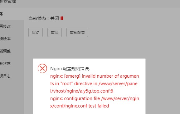

【已解答】升级7.3.0版本后 出现Nginx配置错误 无法启动
发表在 Linux面板2020-7-1 22:08 [复制链接] 7 1631
升级7.3.0版本后 出现Nginx配置错误 无法启动1

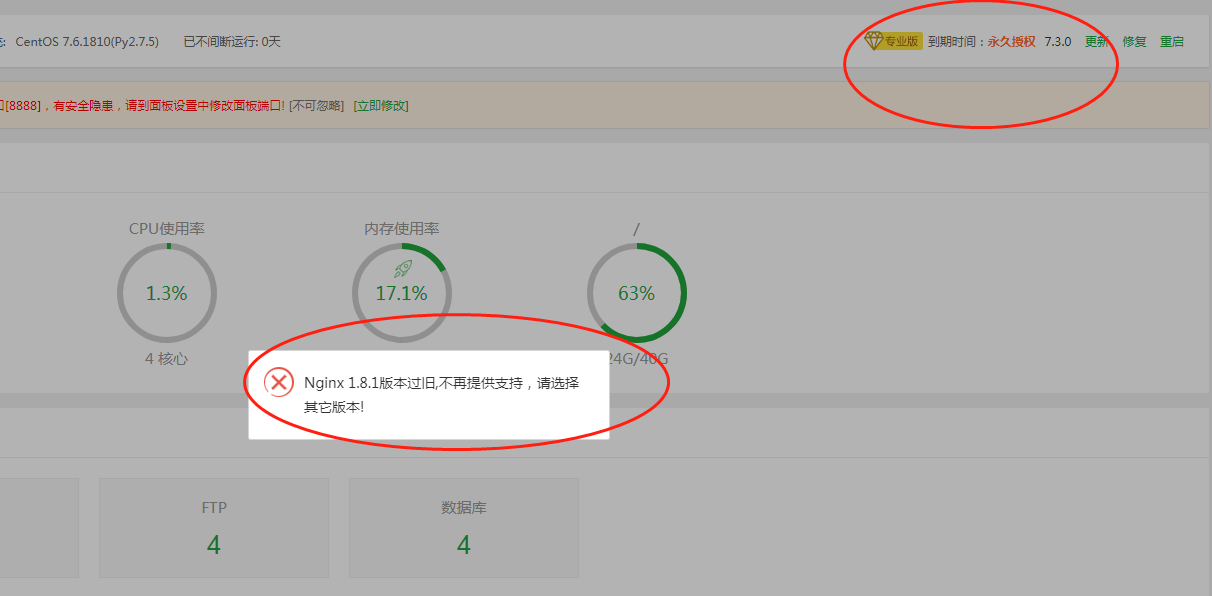

发表于 2020-7-2 09:43:31 | 显示全部楼层
您好,nginx1.8版本是老版本了,nginx官方也不维护该版本了,建议您可更换nginx1.18或者1.19版本使用。
使用道具 举报 回复 支持 1 反对 0
发表于 2020-7-1 22:43:53 | 显示全部楼层
新版本bt居然不支持新版本Nginx1.8
1.8是很老的版本了,换成nginx1.18 1.19这些吧  发表于 2020-7-2 09:36
发表于 2020-7-2 09:41:18 | 显示全部楼层
截图a.y5g.top这个域名的配置文件第6行看看
感觉是你的文件格式有问题
发表于 2020-7-2 09:41:56 | 显示全部楼层
另外如果你用的是nginx1.8真的该升级了
