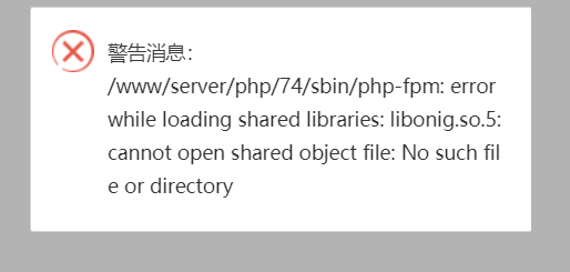

网站装了宝塔面板,更新php7.4,安装极速版后,启动php-fpm7.4失败,出现提示:/server/php/74/sbin/php-fpm: error while loading shared libraries: libon。按照论坛曾经的解决方案,并未解决,卸载后,再安装编译版,无法安装。不知何故,特请教。

您好,使用下面方法能解决嘛?
  1. ln -s /usr/lib64/libonig.so /usr/lib64/libonig.so.2
发表于 2020-7-2 10:54:51 | 显示全部楼层
进入ssh 执行以下命令安装下依赖
截个图看看
  1. yum install oniguruma-devel -y

使用刚才的命令没有解决。我原来的问题是图片上的:
ssh运行命令后,提示Command Not Found。

您好,根据二楼的命令执行安装一下依赖看看。

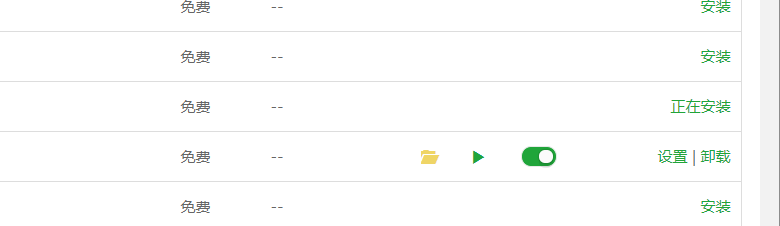

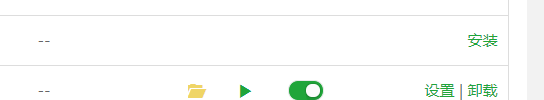

QQ截图20200702110422.png 编译版装的时候,结果如下:
极速版还是刚才的问题,没有解决。ssh两条命令执行都没有效果的。
