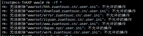

大佬求救

然后删除/www目录,删不掉就用chattr +i,赋予权限然后再删除,
