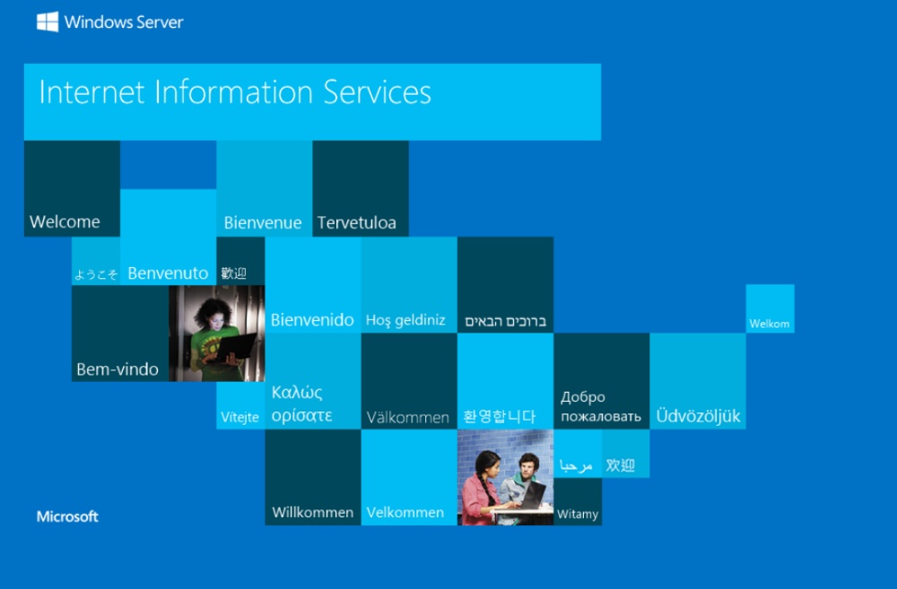

已经到添加站点的步骤了,添加了之后,用IP打开自己的网站,还是显示欢迎的页面,并没有出现恭喜创建成功,换浏览器也没有出现,这是为什么呢,百度也百度了,知乎也翻遍了,没人出现过这个问题吗,求解答,拜托了!
就是这个欢迎界面,按照步骤来说,添加完成站点之后应该出现了恭喜创建成功才对,但是我的网站一直是这个界面。我去看了文件目录,恭喜创建成功的文件是有的,但是它没有显示在我的网站,是哪里出问题了吗?

因为你访问的是IIS

我都是按流程建立的,创建站点后,访问就是这个界面,怎么设置吗
发表于 2020-7-9 17:46:07 | 显示全部楼层
服务器内找到IIS管理器,找到对应站点查看绑定是不是为*号,如是*号的话,请在这里改为您服务器的IP绑定即可。
如果你用的就是IIS建站的话,就在IIS里绑定好域名和IP。如果是用宝塔里的nginx或者apache,那你这访问的位置不对
