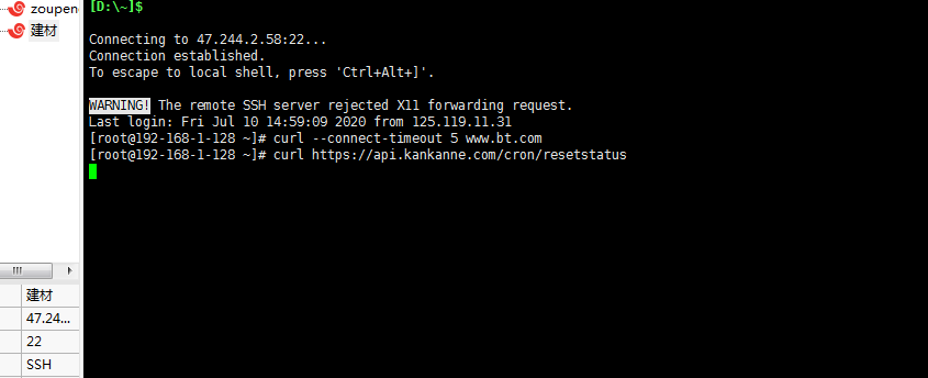

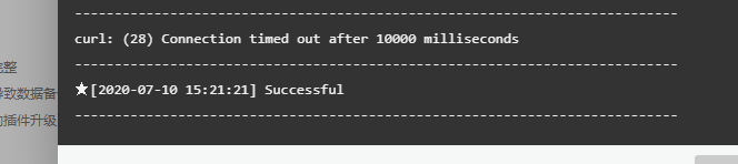

这个怎么弄好
发表于 2020-7-10 15:57:12 | 显示全部楼层
您好,您在您的服务器ssh中执行下 curl  url超时吗?目前面板上设置的是1Ws,超过1Ws就访问超时了
发表于 2020-7-10 15:59:39 | 显示全部楼层
说明你服务器连接不上你要访问的网址 确保curl的网址是可连接的
还不行就检查服务器网络
发表于 2020-7-10 16:08:00 | 显示全部楼层
大炮运维V587 发表于 2020-7-10 15:57
您好,您在您的服务器ssh中执行下 curl  url超时吗?目前面板上设置的是1Ws,超过1Ws就访问超时了 ...
一直这样

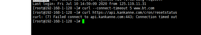

发表于 2020-7-10 16:09:59 | 显示全部楼层
好长时间后是这样,那要怎么修改
发表于 2020-7-10 17:08:52 | 显示全部楼层
邹鹏 发表于 2020-7-10 16:09
好长时间后是这样,那要怎么修改
检查下是不是你要采集的站使用https的问题,改成http是否正常
发表于 2020-7-10 18:24:52 | 显示全部楼层
这个接口是没有问题的,用postman访问没问题,我还安装了gearmand,也还是这样
发表于 2020-7-11 17:05:14 | 显示全部楼层
那就不清楚了
