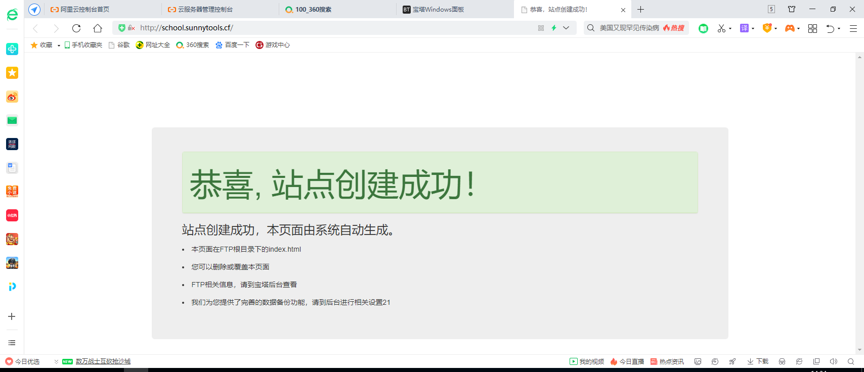

【已解答】建站成功后此电脑可以访问,其它设备无法访问
发表在 Windows面板2020-7-24 20:14 [复制链接] 4 8630
如题
这是宝塔那个电脑访问,访问成功
这是宝塔的那个电脑
这是宝塔的那个电脑
这是手机访问,其它电脑也无法访问,求解!
手机访问
手机访问
发表于 2020-7-25 09:39:12 | 显示全部楼层
ping测试你解析到了172开头的内网ip。请确认你手机和电脑连接到了同一个局域网
使用道具 举报 回复 支持 1 反对 0
发表于 2020-7-25 10:19:53 | 显示全部楼层
zuantou 发表于 2020-7-25 09:39
ping测试你解析到了172开头的内网ip。请确认你手机和电脑连接到了同一个局域网 ...
一点就通,我已经换成公网ip了
发表于 2020-7-25 10:21:14 | 显示全部楼层
宝塔用户_pprsll 发表于 2020-7-25 10:19
一点就通,我已经换成公网ip了
现在能否正常访问了?
发表于 2020-7-25 10:39:38 | 显示全部楼层
您好,你这个之前是解析到了内网IP了,所以只能您本地能访问。
公网是无法访问的
