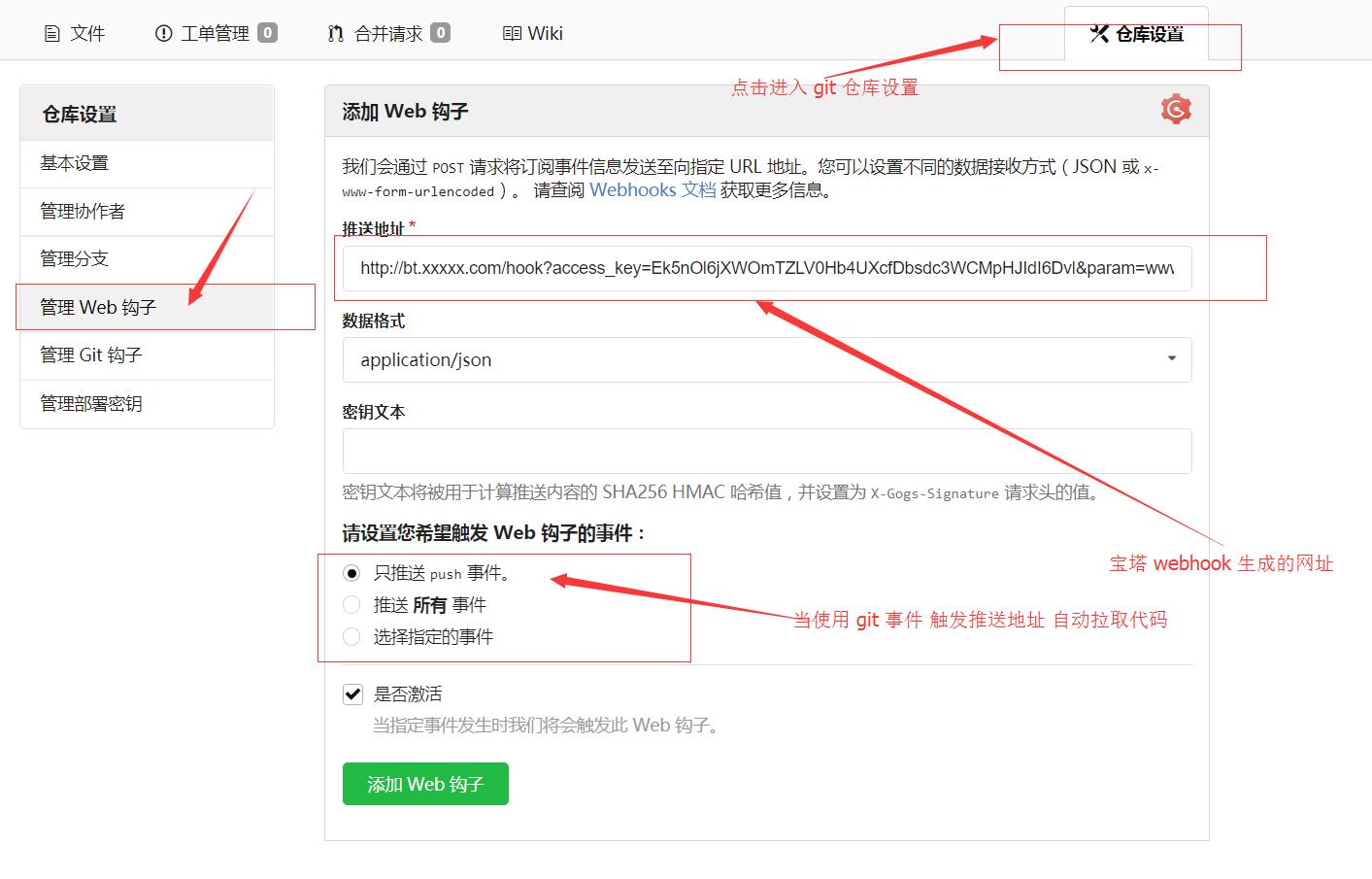

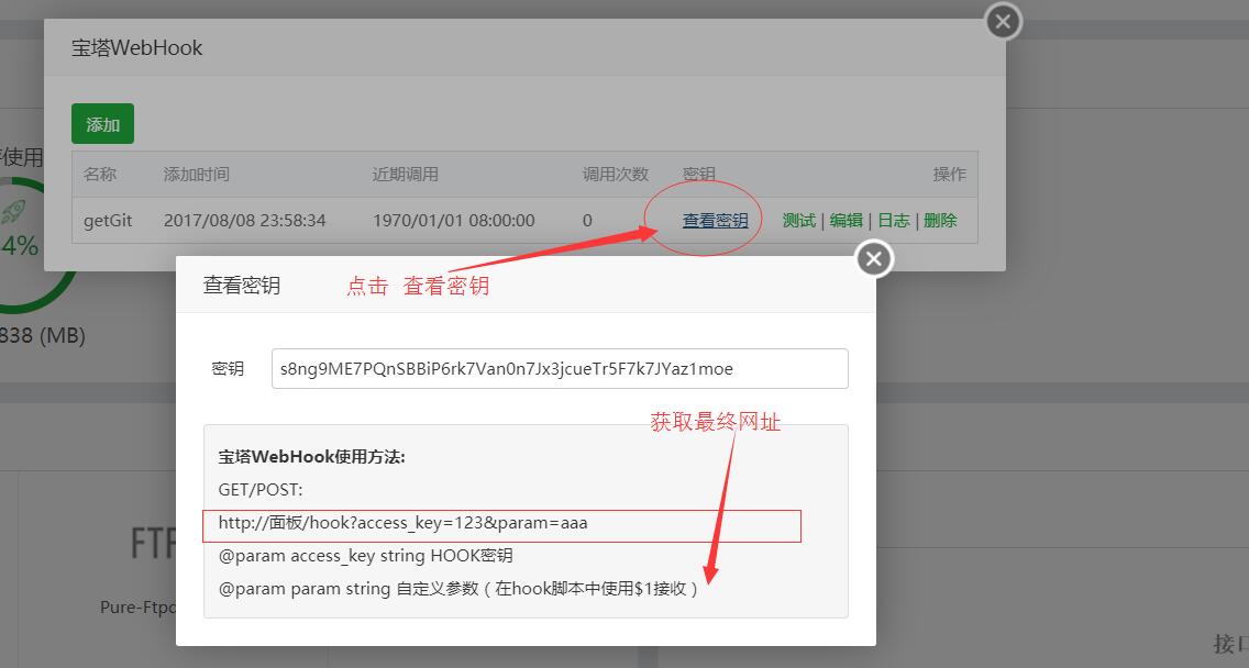

编辑完成后  查看当前调用的网址:(希望 能直接生成调用网址  后面参数 param  为 shell 命令的变量 $1)
例如:http://bt.xxxxx.com/hook?access_ ... HJIdI6Dvl¶m=www
4、点击生成的网址测试 shell 命令 是否成功  注意当前shell 命令把目录作为了变量 param 传输   考虑多项目的情况

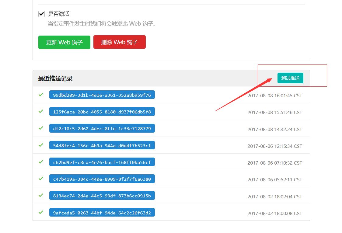

6、点击git 提交 和生成版本 执行情况  还有 宝塔 webhook 日志查看对应
完成

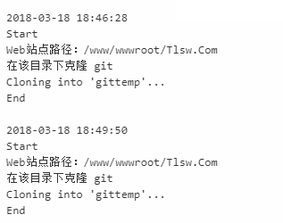

发表于 2018-3-18 19:00:47 | 显示全部楼层
我的一直这样 Cloning info 'gittemp' ...
