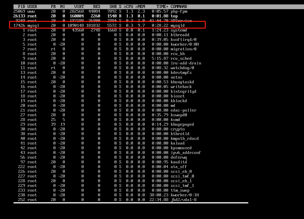

服务器top命令看了下发现是myspl占用的太多了,但是网上的方法解决不了,求大佬解决

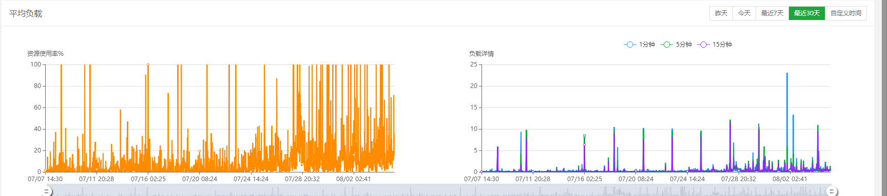

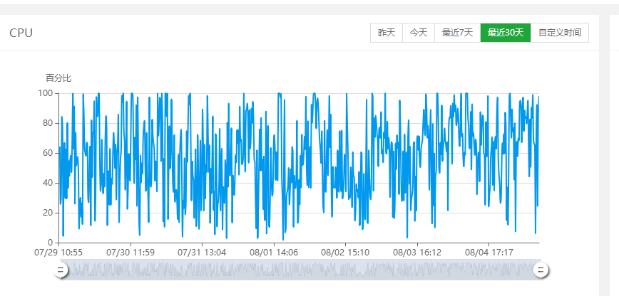

最近一段时间都是100%,网上有说软件和插件太多页占内存,所以把监控卸载了,差不多这一个月都一直时不时跳100%

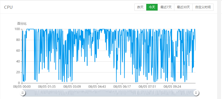

今天的情况
最近30天
求大佬帮我看看啊,跪谢
发表于 2020-8-5 12:30:57 | 显示全部楼层
优化 网站代码 针对 myspl读写。。或者 myspl单独剥离出去单独存放一个服务器
发表于 2020-8-5 13:11:00 | 显示全部楼层
服务器什么配置呢。。建议优化程序,做好静态化缓存。减轻数据库的开销。。。。
发表于 2020-8-5 13:39:37 | 显示全部楼层
实在不行可以考虑云数据库
发表于 2020-8-5 13:43:11 | 显示全部楼层
监控关掉...然后优化下数据库代码....或者加Mencached做缓存,另外,网站如果被人刷流量,也会出现这种情况
发表于 2020-8-5 14:44:16 | 显示全部楼层
服务器是什么配置?看看是否需要对自己程序优化一下,同时检查一下MySQL是否慢查询。
