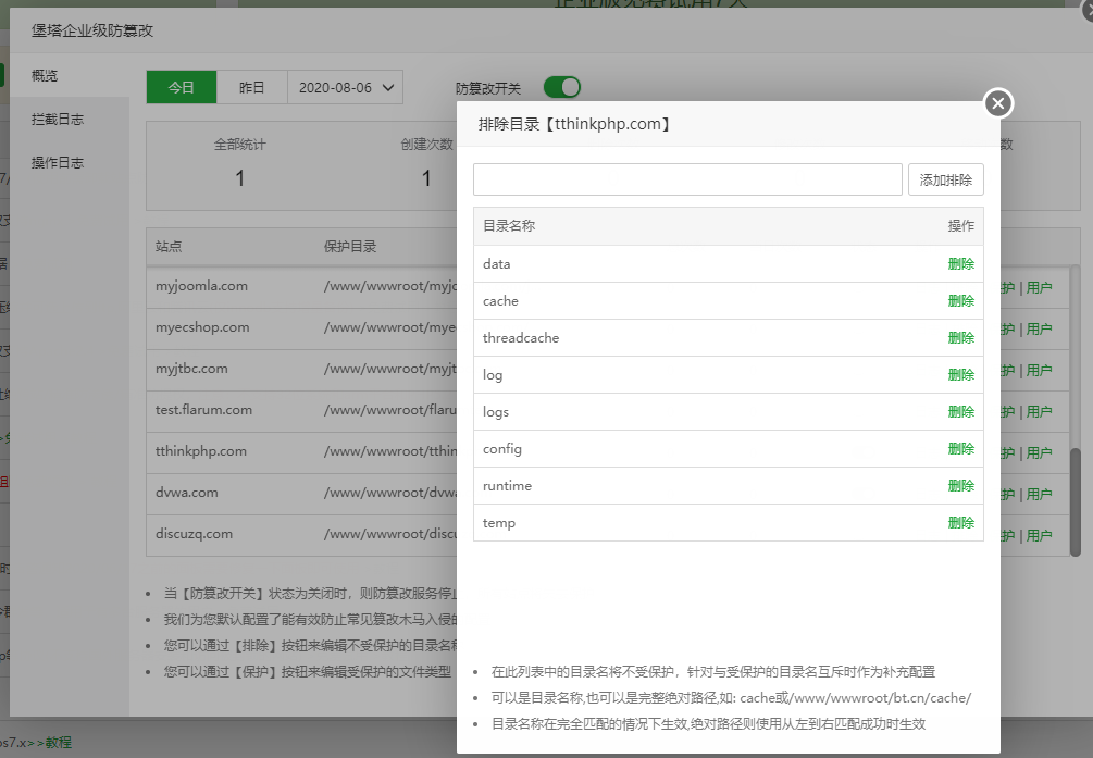

    用过企业级防篡改的人都知道,企业级防篡改有些目录是不进行监控的,相当于白名单的意思,这就给了黑客一个突破的点,如果他们可以把php文件写入到那些不监控的目录,那么就成功突破了企业级防篡改插件,不过我们可以利用Nginx防火墙来进行补掉这个点

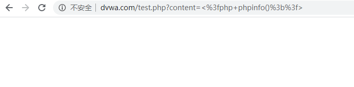

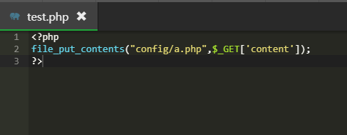

例如有如下代码
他把文件写入到了config目录下的a.php中,然后在企业级防篡改中默认是不监控config目录的,所以写入的时候会写入成功
写入php内容

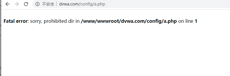

可以看到是没有报错,那代表是写入成功的意思。访问config/a.php

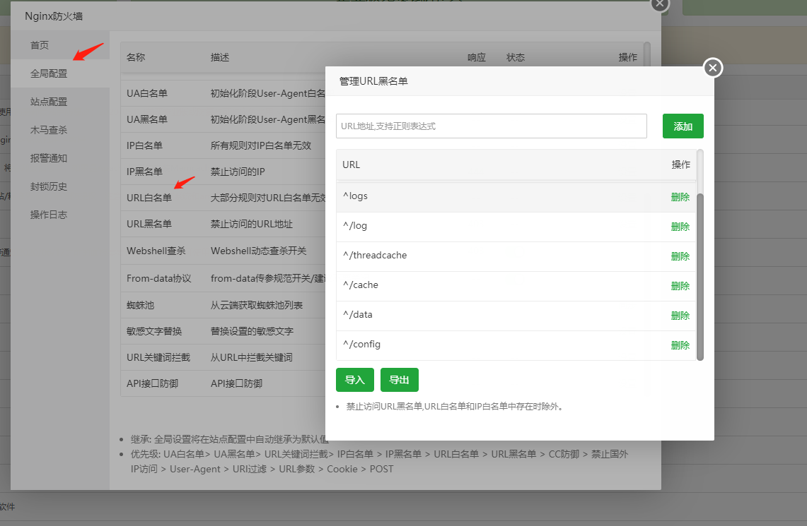

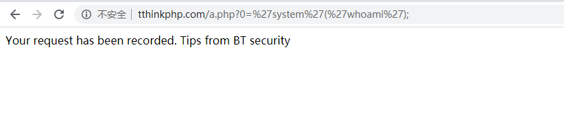

不过我们可以在Nginx防火墙中,把那些企业级防篡改排除的目录加入到Nginx防火墙的URL黑名单中,这样别人就不可以访问到这个php文件了
设置完成后访问刚刚写入的a.php
除了防火墙还可以使用堡塔php安全防护进行拦截
还是刚刚的案例。这里使用的不允许config  访问
再次访问config/a.php
也是达到了一样的效果

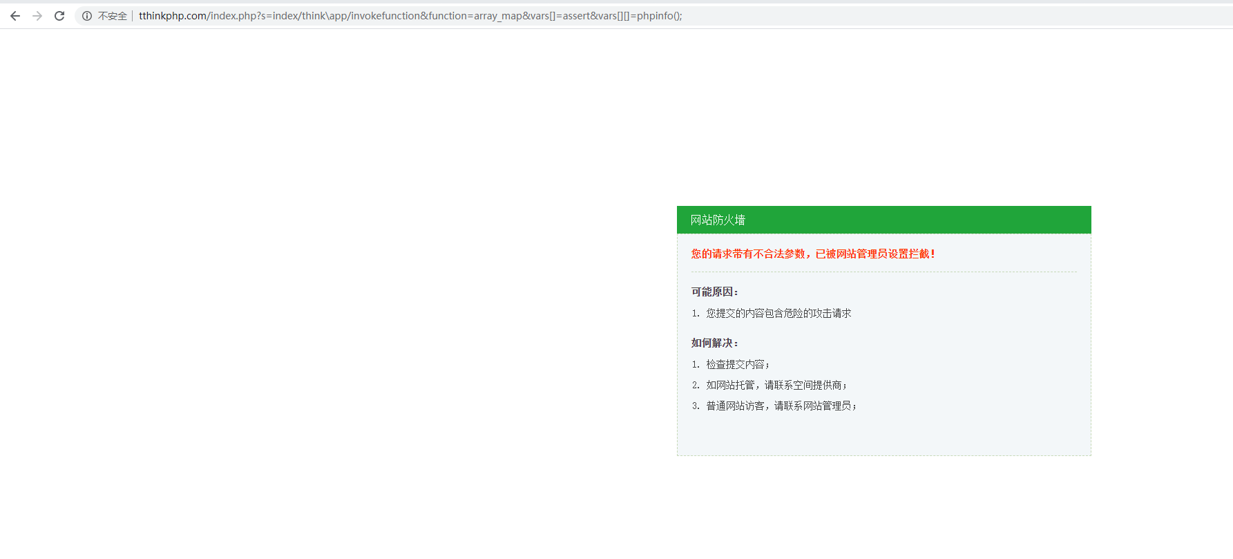

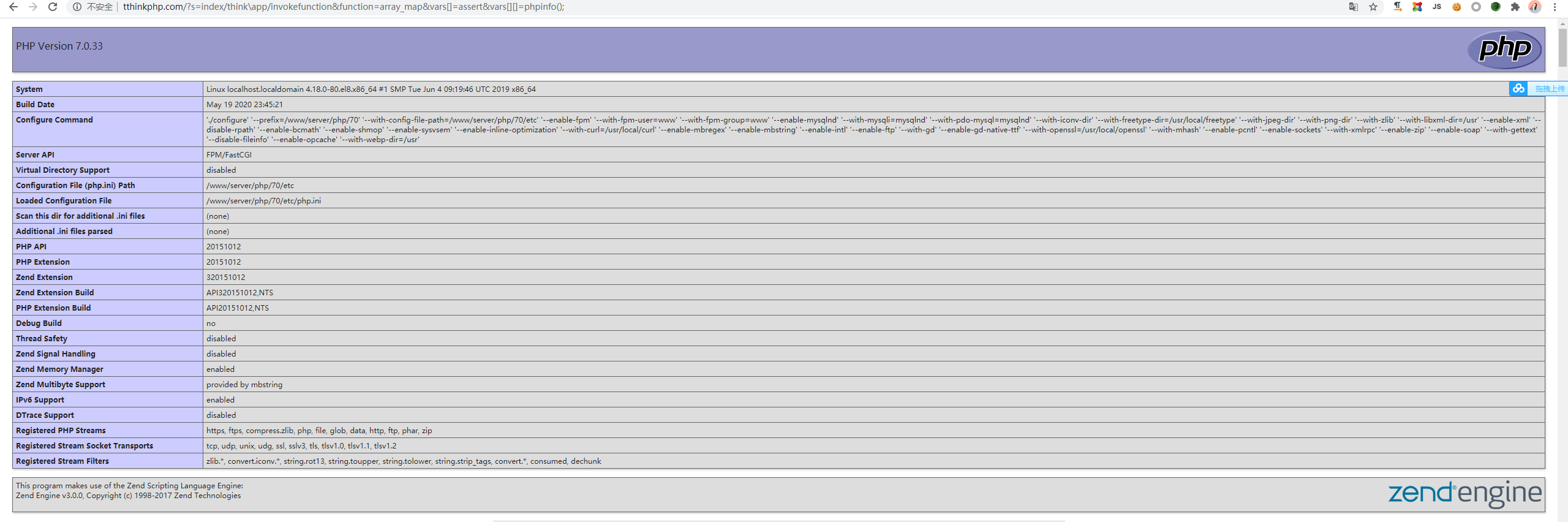

例如典型的thinkphp的代码执行漏洞,使用如下payload
  1. ?s=index/think\app/invokefunction&function=array_map&vars[]=assert&vars[][]=phpinfo();
防火墙拦截了

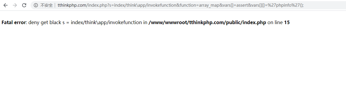

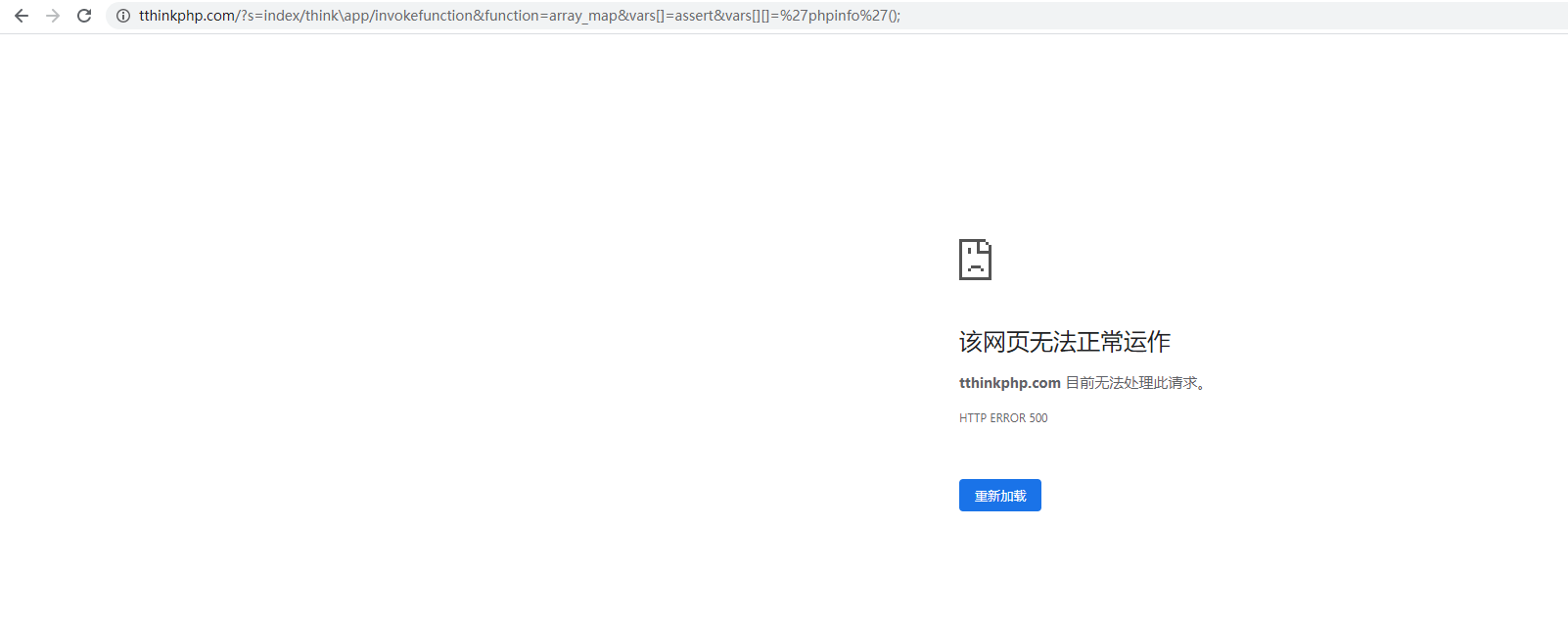

使用如下payload
  1. ?s=index/think\app/invokefunction&function=array_map&vars[]=assert&vars[][]='phpinfo'();

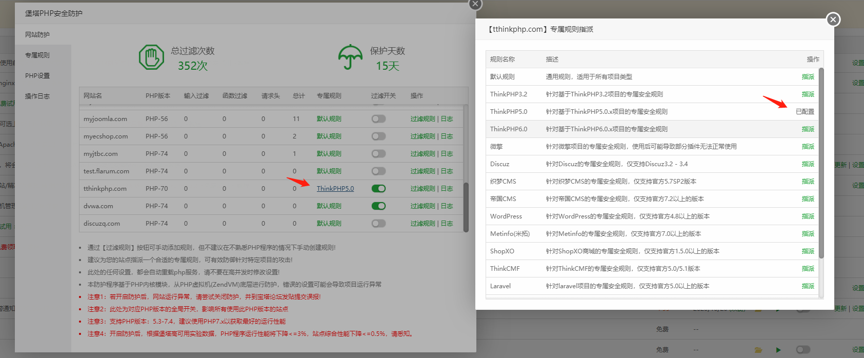

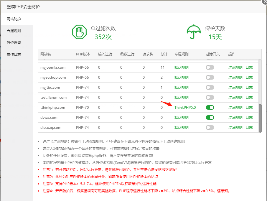

假设绕过了Nginx防火墙
配合上我们的堡塔php安全防护,并且制定tp5.0规则
再次使用刚刚的Payload,成功拦截掉了

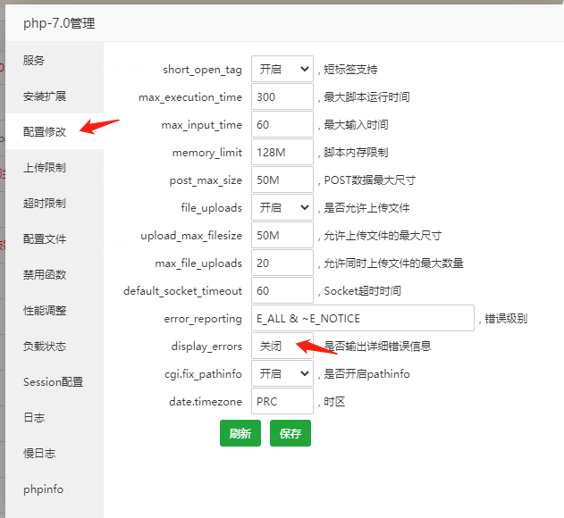

不过这里会暴露我们网站的绝对路径,按照下面配置屏蔽错误信息
保存然后重启php服务,配置就生效了,再次访问

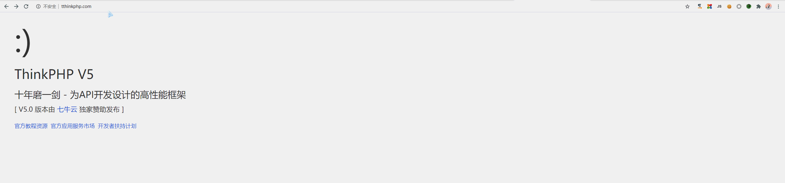

假设下面是黑客攻击的目标

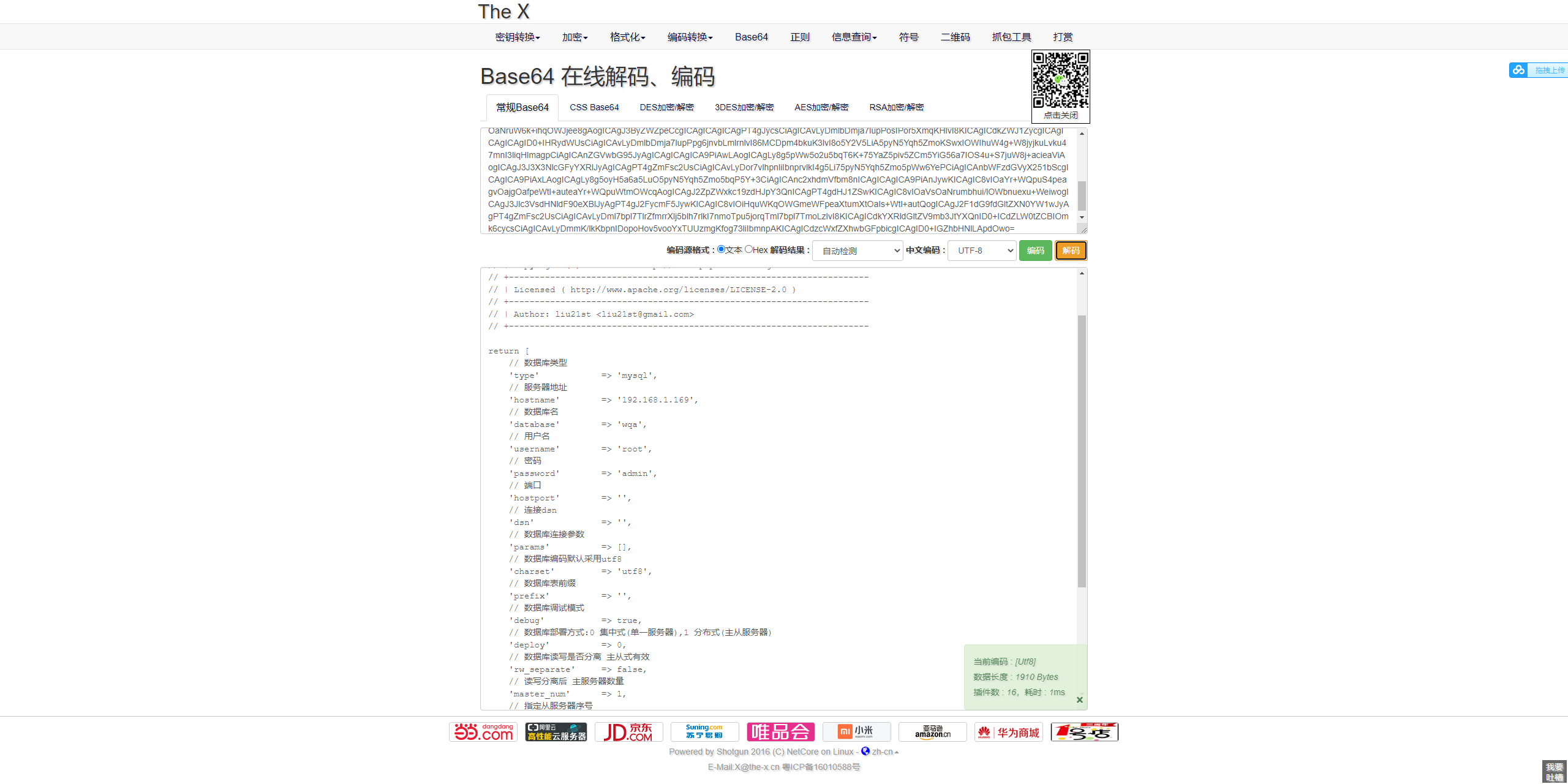

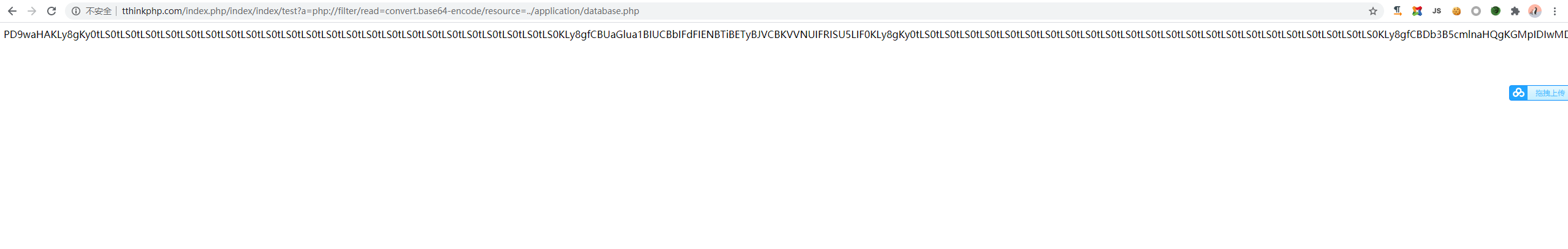

假设黑客通过fuzz手段成功找到了一个任意文件读取漏洞
通过读取配置成功获取到一个外部链接的mysql账号密码

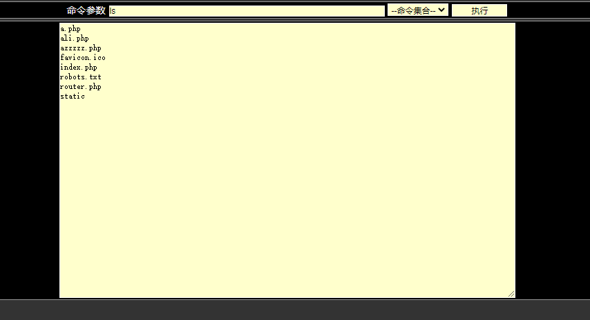

发现有这个漏洞,就直接上传大马来执行命令,假设站点没有禁用system函数
这样黑客就已经成功获取到了www用户的权限,最后黑客就会通过一些漏洞进行提权操作,这里就不演示了

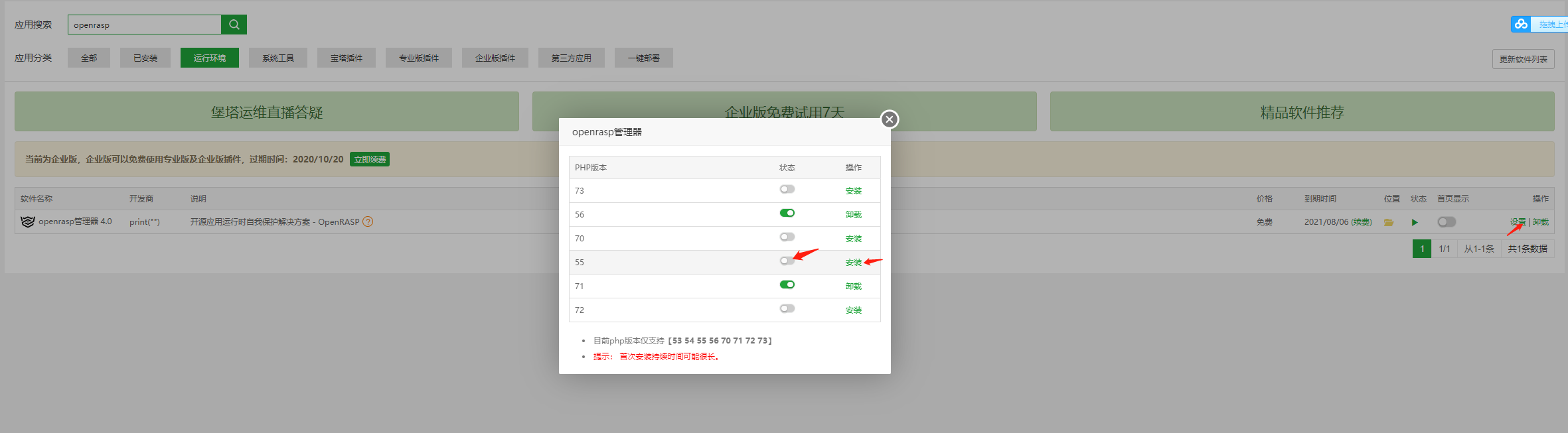

开启OpenRasp

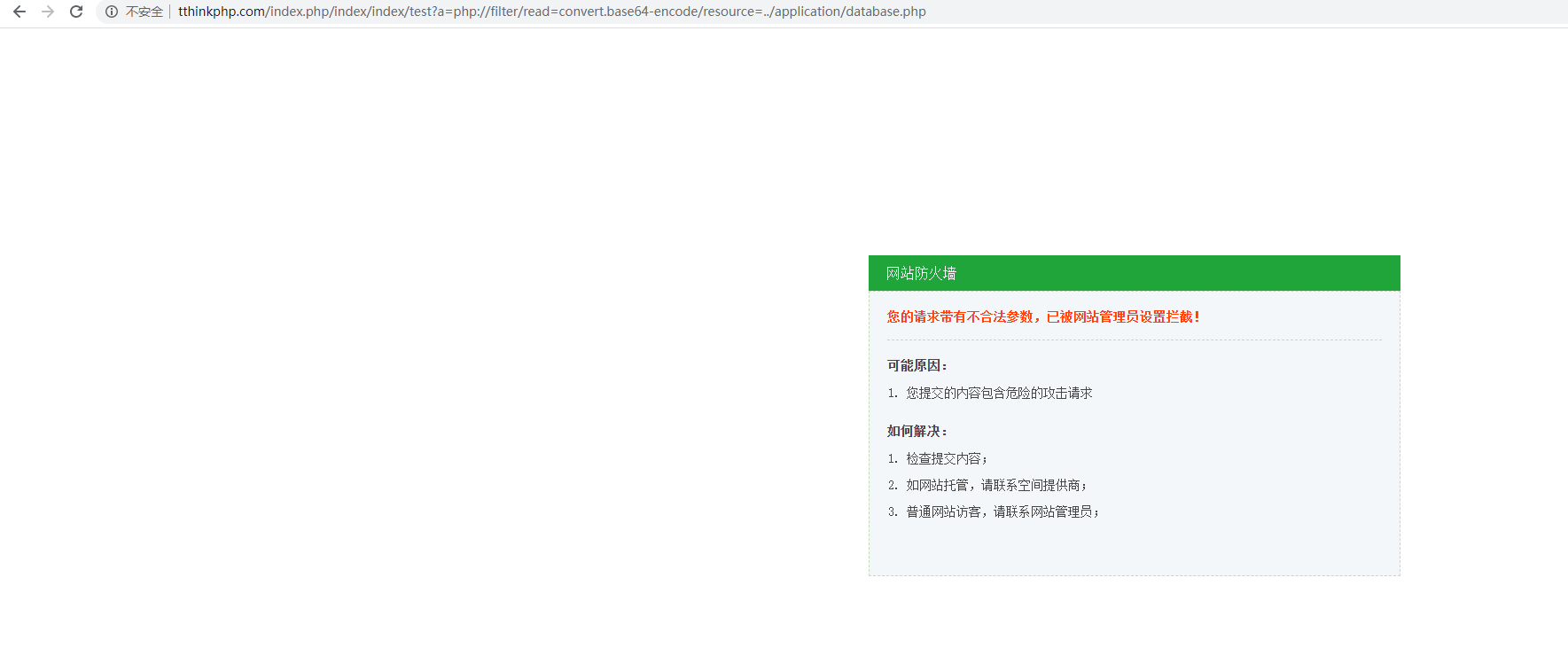

刚刚的文件包含漏洞,拦截

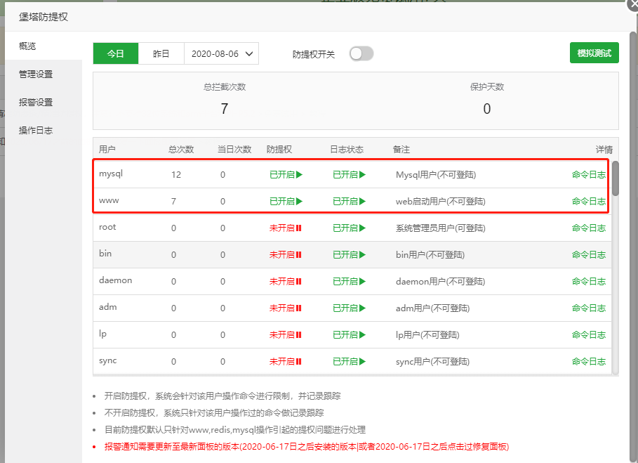

假设绕过了OpenRasp,黑客肯定要尝试进行系统命令执行,被宝塔防提权拦截,如果设置了提醒还会发邮件提醒,让你第一时间收到网站被黑的消息

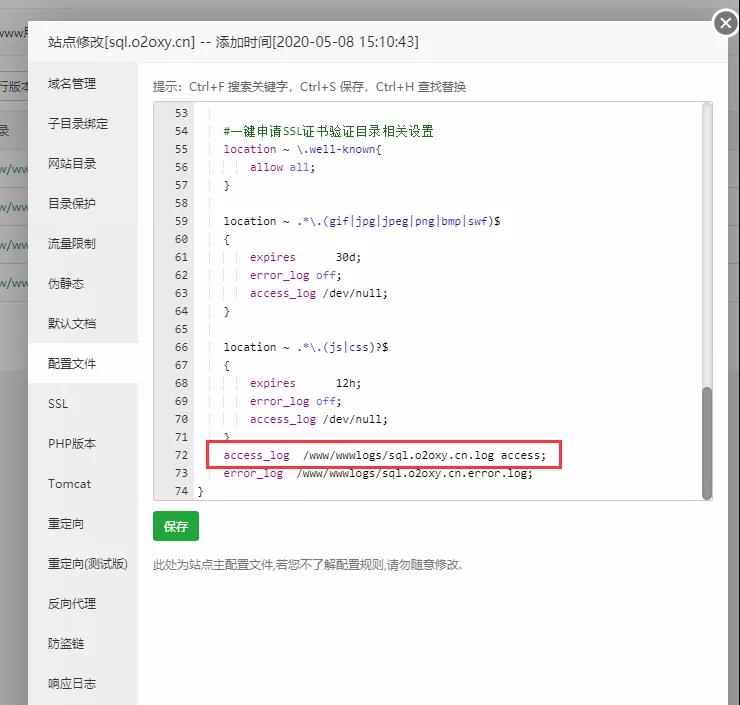

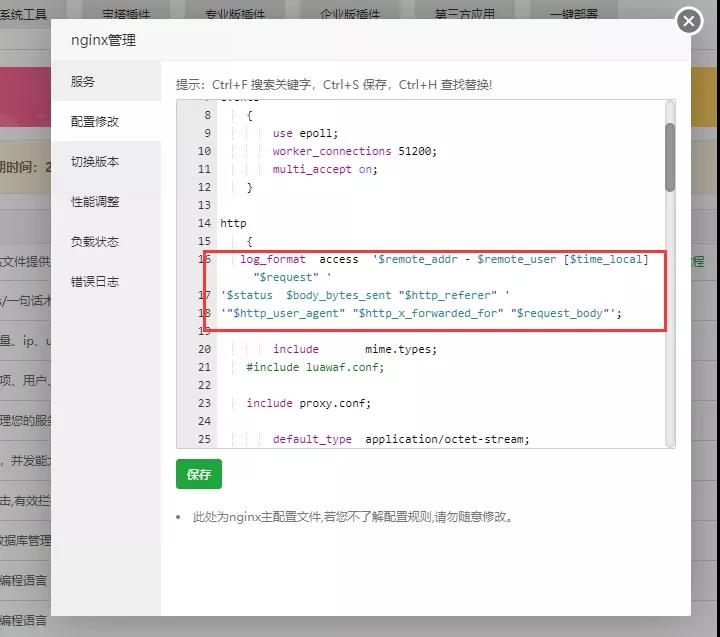

如果只是记录POST的话。只需要加一个参数$request_body
如下:
  1. log_format access '$remote_addr - $remote_user [$time_local] "$request" '
  2. '$status  $body_bytes_sent "$http_referer" '
  3. '"$http_user_agent" "$http_x_forwarded_for" "$request_body"';
然后找到网站的配置文件
点击保存即可。访问之后呢,返回的日志格式为
  1. <blockquote>192.168.10.1 - - [06/Aug/2020:15:55:41 +0800] "GET / HTTP/2.0" 304  0 "-" "Mozilla/5.0 (Windows NT 10.0; Win64; x64) AppleWebKit/537.36 (KHTML, like Gecko) Chrome/84.0.4147.105 Safari/537.36" "-" "-"

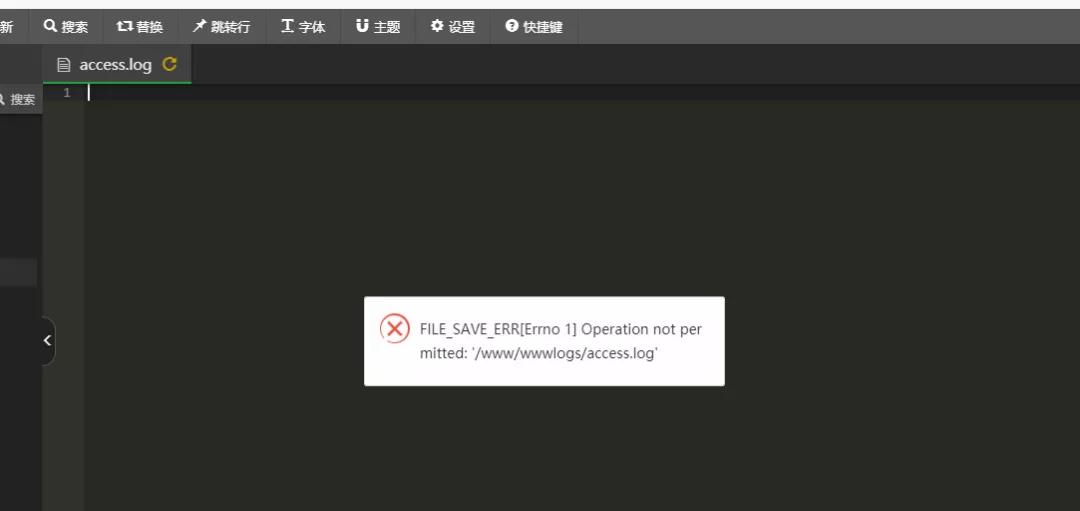

  1. chattr +a /www/wwwlogs/*.log
当对方尝试清空日志的时候
会被直接拒绝清空日志。
